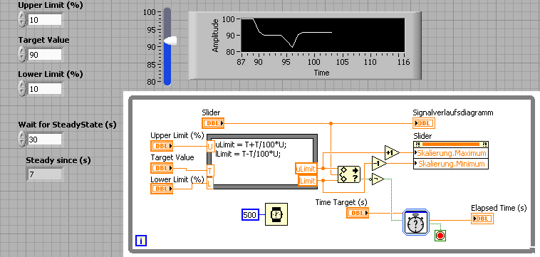

Kommando zurück... so geht es nicht. Denn wenn ich das so mache wird die Schleife ja sofort beendet, weil die Werte gleich sind. Ich muss nur wissen, ob sie es im Verlauf von 5 Minuten immer noch sind. Ich versuch das Problem mal zu schildern:
Ich frage von einem Messgerät einen Durchfluss ab. Im Anfahrbetrieb nähert er sich immer mehr dem eingestellten Sollwert. In meiner Funktion möchte ich überprüfen, ob dieser Fluss auch innerhalb von 5 Minuten konstant ist. Die Folge ist dann, dass meine Anwendung in den Prozessbetrieb überwechselt. Daher der Aufwand. Ich müsste die Schleife also beenden, wenn die Zeit abgelaufen ist, muss aber erneut in die Schleife einsteigen, wenn der Durchfluss doch nochmal abweichen sollte.

12.03.2010, 13:19 (Dieser Beitrag wurde zuletzt bearbeitet: 12.03.2010 13:22 von GerdW.)
Beiträge: 17.534
Werte innerhalb einer Zeitspanne überprüfen
Hallo Thomas,
also zwei ineinander geschachtelte Schleifen.
Innere Schleife: Abbruch nach Zeit; gibt Flag aus, ob Werte innerhalb Sollbereich oder nicht
Äußere Schleife: Abbruch, falls Werte im Sollbereich
Hab ich auch schon mal gehabt, damals mit einem Ofen, der eine bestimmte Temperatur einstellen sollte. Hatte ich gelöst mit einer allgemeinen Wartezeit vorneweg (der Ofen war etwas träge) und einer Schleife, die eine maximale Zeit aufs Einstellen wartet. Wenn der Ofen nach 1 Stunden immer noch nicht den Zielbereich erreicht hatte, war definitiv was kaputt gegangenSmile
Edit:
Du verwendest doch schon eine State-Machine. Da kannst du doch einfach nach deiner Zeitschleife entscheiden, ob du in den "Ende"-State weitergehst oder nochmal in den "Vergleiche"-State... Brauchst also nur eine Schleife!

12.03.2010, 14:07
SeBa Offline
Beiträge: 2.025
09SP1 & 10 FDS
65xxx
Ich würds so machen, da braucht man nur eine Schleife.
Lv80_img
Sonstige .vi  Wait4SteadyState.vi (Größe: 45,38 KB / Downloads: 405)
EDIT: Das lLimit muss natürlich "T-T/100*L" sein.
