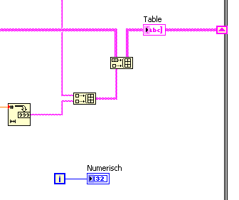

ich bin im Moment gerade dabei ein Programm zu schreiben, dass eine Datei einliest, einen exponentiellen Fit über einen bestimmten Bereich macht und das Ergebnis des Fits in eine Tabelle schreibt. Danach soll mit der nächsten Datei genau das selbe gemacht werden und das Ergebnis in die nächste Zeile der Tabelle geschrieben werden.
Einlesen und Fitten klappt auch, das Ergebnis in eine Tabelle schreiben leider nicht. Das Programm schreibt immer nur den Wert aus dem letzten Fit in die (richtige) Zeile der Tabelle. Die Werte davor werden leider alle wieder gelöscht. Wie kann ich das Löschen verhindern?
Das VI befindet sich im Anhang.

die Antwort auf deine Frage heißt "Schieberegister"!
(InsertIntoArray ist überbewertet. BuildArray tut es auch...)
Außerdem:
- Brauchst du wirklich dermaßen viele Splitarray-Funktionen? Wirklich?
- Du hast mehrere RaceConditions eingebaut, indem du statt Drähten lokale Variablen verwendest.
- Es ist keine überhaupt gute Idee, den Namen eines Controls zu löschen. Man sieht dies an deiner Event-Struktur, die ein Event namens " "":Wertänderung "anzeigt...
- Wozu überhaupt eine Eventstruktur? Der Dateidialog wartet doch so schon auf eine User-Bestätigung...
- Noch mehr RubeGoldberg: Wozu suchst du erst nach Maximalwerten, um dann eben diesen Maximalwert im Array zu suchen? Verwende doch gleich die Index-Ausgabe der Array-Min/Max-Funktion:
    (RaceCondition und Rube-Goldberg!)

Vielen Dank für deine Hilfe! Auf die Idee mit dem Schieberegister bin ich nicht gekommen, aber es funktioniert genau so wie ich das möchte!
