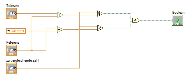

ich bin neu in der LV-Programmierung...
Ich möchte DBL-Werte mit einer Toleranz von zB 0,5 vergleichen.
Wie kann ich das am Besten machen?
Wäre nett wenn mir einer helfen könnte.

hier meine Lösung.
Ist bestimmt nicht die sauberste, professionellste Lösung, aber wie gesagt, bin ja am Anfang der LV-Programmierung.
Wenn jemand eine elegantere Lösung hat, kann er/sie die ja posten.

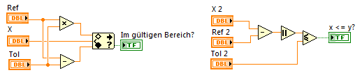

2 einfachere Lösungen:

@ Lucki:
Die rechte Lösung geht glaube ich nicht, denn X2-Ref2 kann positiv und negativ werden. Oder sehe ich das falsch?

(29.05.2011 13:38 )daruby schrieb:  @ Lucki:
Deswegen ja die Betragsbildung ||

Achja...
Hab die || als = gesehen, was aber natürlich völliger Quatsch ist. Blush

Aber es stimmt schon: falsch ist schon etwas an meiner Lösung, nur nicht an der rechten, sondern an der linken. Dort hat sich eine Multiplikation statt eine Addition eingeschlichen
