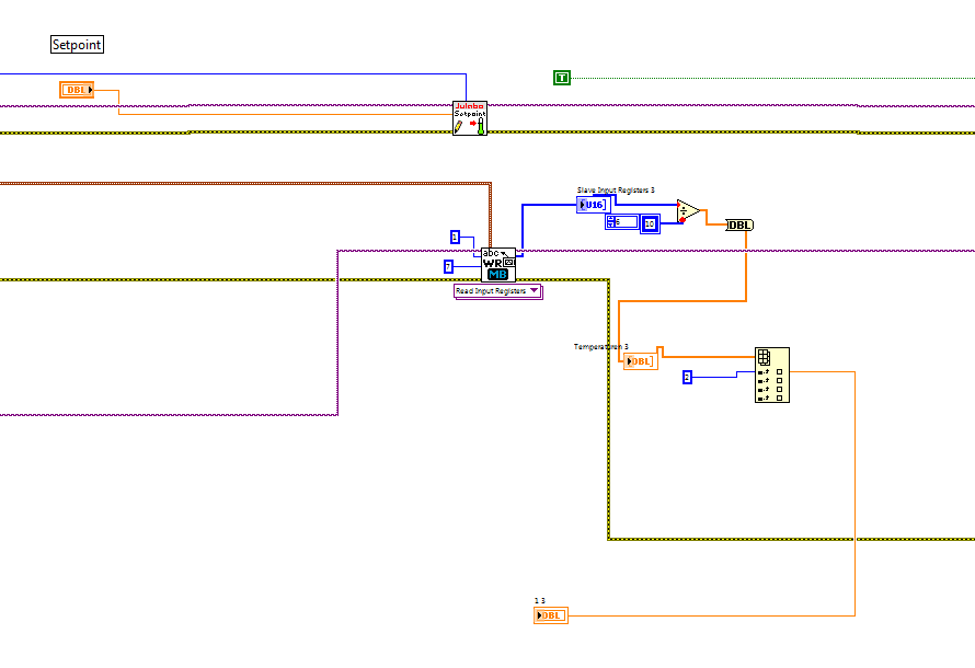

Hallo Leute,
ich hab ein Problem bei der Erweiterung eines Programms.Angry

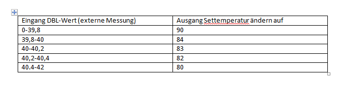

Bei diesem Programm kann man die Settemperatur per Control (DBL-Wert) einstellen. Jetzt möchte ich aber die Settemperatur über eine externe Temperaturmessung steuern. Das heißt bei bestimmten Temperaturwerten der externen Messung soll sich die Settemperatur auf einen festen Wert ändern. Eine Art Tabelle hätte ich mir da vorgestellt. Gibt es da eine einfache Möglichkeit?
Ich poste mal beide Bilder damit ihr seht was ich meine.
Hoffe ihr könnt mir ein paar Tipps geben!

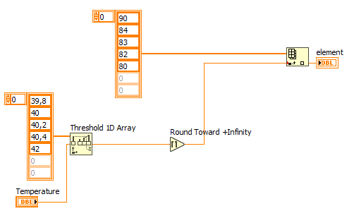

Ein paar Array-Funktionen, fertig:

RE: Werteübergabe durch Tabelle!
Perfekt!
Funktioniert top!2hands
