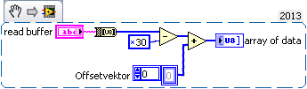

Edit:
Dein "Eingänge 0101 Cluster"-VI ließe sich so vereinfachen:
Du musst nur den Offsetvektor wieder ergänzen, ich hatte keine Lust deine Werte da abzutippen…
Und warum nimmst du einen Ausgangscluster statt eines Arrays?
