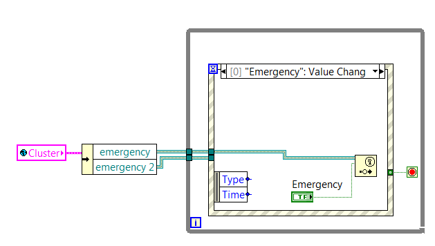

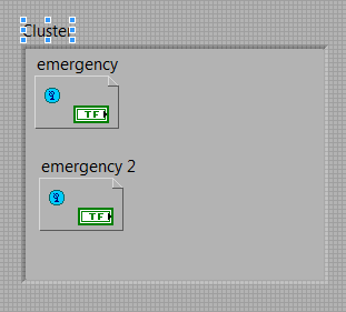

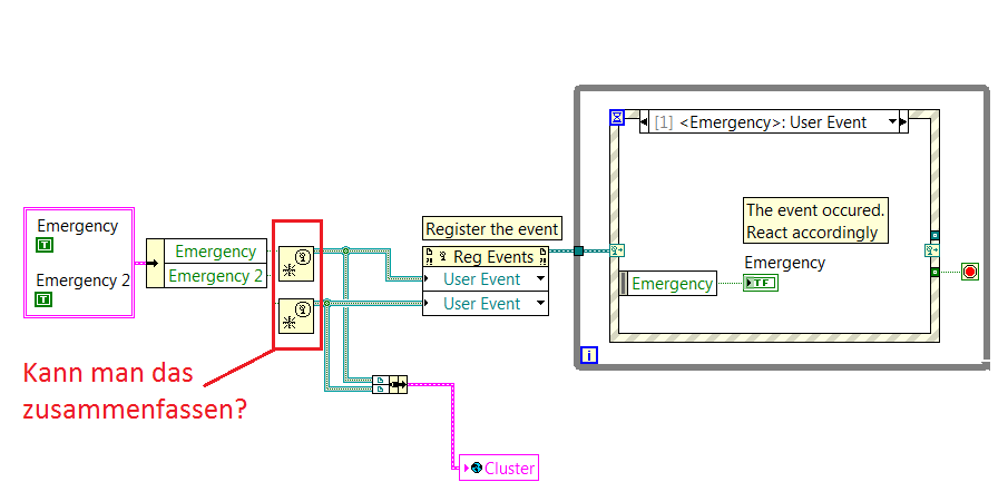

Aber nun wüsste ich noch gerne, ob man mehrere dieser Ereignisse übersichtlich registrieren kann? So wie in diesem Bild hier:
https://lavag.org/uploads/monthly_01_201...174491.png
Mit ist da nicht klar, wo die Eingänge herkommen. Bei mir ist es eine globale Variable. In dieser würde ich gerne mehrere Ereignisse zusammenfassen, ich weiß aber nicht wie.

1) Für den Cluster unbedingt eine Typ-Def anlegen, sonst ärgerst du dich bei Erweiterungen jedes mal.
2) "Unbundle by Name"
EDIT: Queues sind einfacher als du denkst/befürchtest. Je eher du dich damit befasst, umso glücklicher wirst du sein... Wink

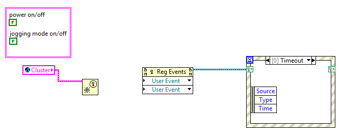

Allerdings fehlt da nicht das Schreiben in die globale Variable mit den Benutzerereignissen. Wenn ich die hier weglasse, kann ich über mein aufrufendes VI die Buttons im aufgerufenen VI nicht steuern.
Die Ereignisse werden ja in einem anderen VI erzeugt (generate user VI). So sieht das dann bei mir aus:

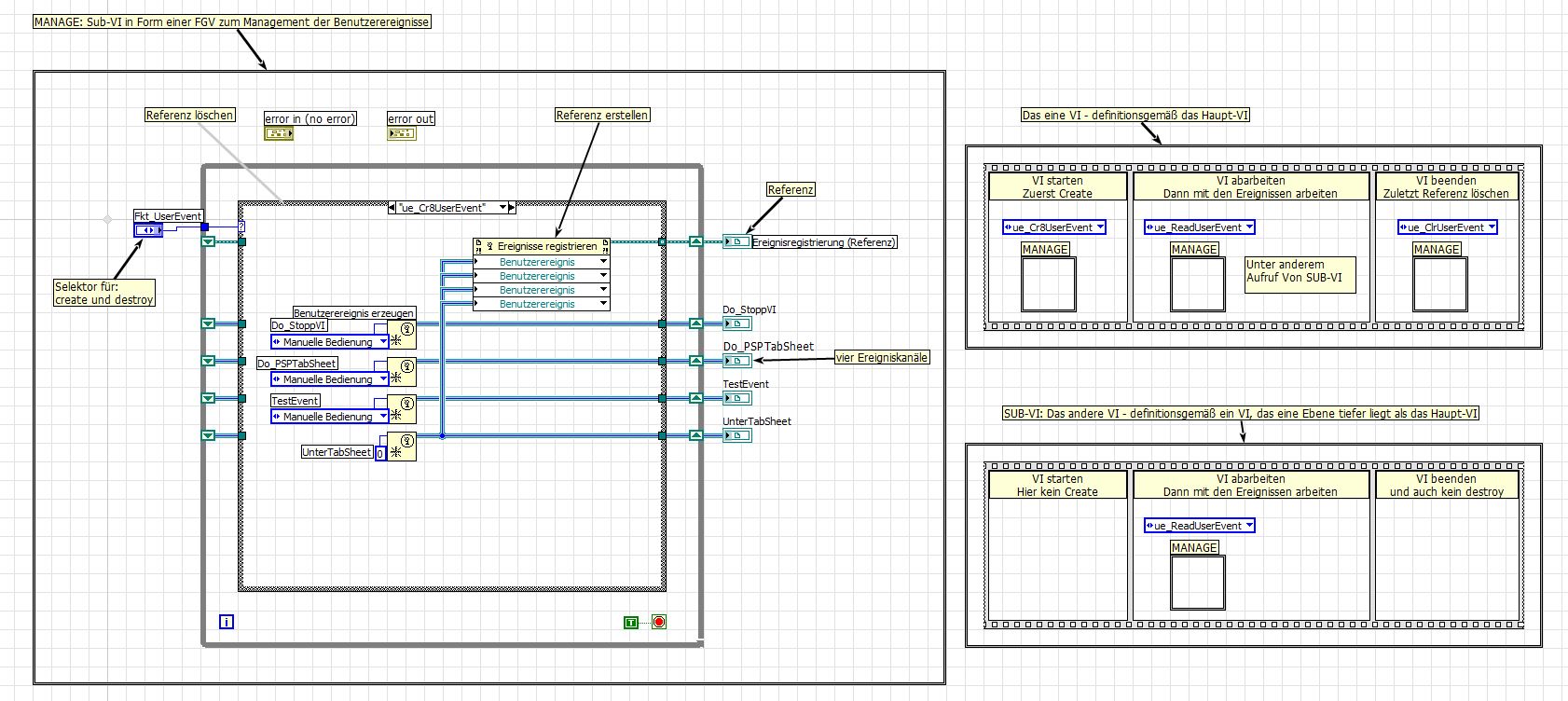

Du kannst ja mal folgendes probieren.
14.0 .vi  UserEvent_ManageEvants_PSP.vi (Größe: 25,83 KB / Downloads: 290)
