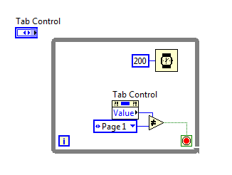

in meinem vi habe ich 3 Seiten einer Registerkarte, die im Blockdiagramm per Case-Struktur angesteuert werden.
Der eine oder ander hat ja in meinem letzten post das vi runter geladen und kann sich evtl. daran erinnern Wink
Allerdings habe ich in meinem FFT-Graph-Case eine While-Schleife. Diese sollte aber beendet werden, wenn ich in einen anderen Case wechsle!!!
Und zwar ohne zusätzlichen Button!!!
Sonst, wenn man vergisst den Button zu drücken, läuft die Schleife einfach durch und blockiert die anderen Funktionen.
Kann mir da jemand weiter helfen, wie ich das (wie gesagt ohne zusätzlichen Button!!!) realisieren kann???

While-Schleife aus Case-Struktur schließen
' schrieb:Allerdings habe ich in meinem FFT-Graph-Case eine While-Schleife. Diese sollte aber beendet werden, wenn ich in einen anderen Case wechsle!!!
Blink
Dann beende die Schleife, wenn die aktuelle Registerseite nicht die FFT ist.
Klasse!!!
Vielen Dank, funktioniert wunderbar Smile
Manchmal steht man bei den einfachsten Sachen einfach auf dem Schlauch Unsure
Gruß Striggi
