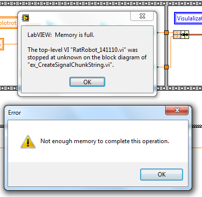

- Nach längerem Laufenlassen des Programms gibt es LabViewMemory is full Meldungen. Woran könnte das liegen? (vermutlich nicht Visualisationsbedingt)

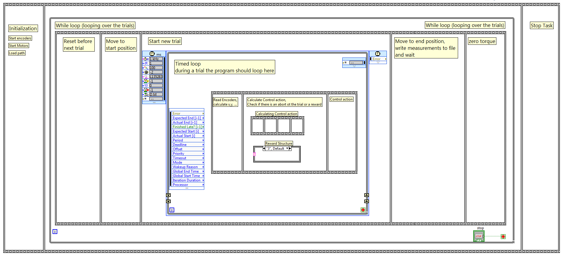

- structure zeigt die Struktur des ganzen Programms

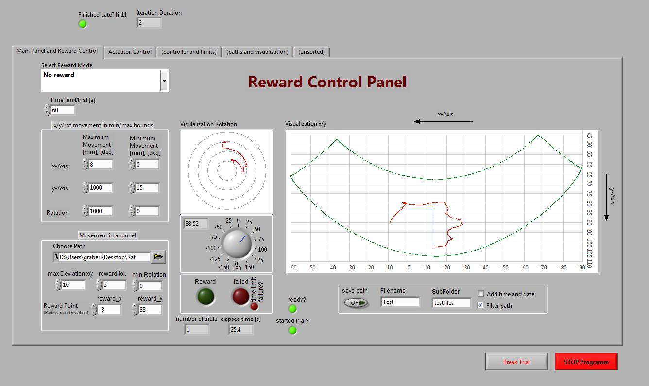

- frontpanel-ichtiges ist ein print-Screen des richtigen Frontpanels, damit ihr ungefähr seht, was geplottet werden soll
- full_memory ist die erwähnte Full-memory-Fehlermeldung (vermutlich eine plotunabhänige Baustelle)

4. Plot aus der zeitgesteuerten Schleife raus in eine zweite, parallel zur zeitgesteuerten Schleife angeordneten Whileschliefe und die Daten paketweise per Queue übergeben. Zur Visualisierung langen 2-10 Hz.
5. Ab und an Daten löschen, sonst läuft schlicht und ergreifend der Speicher über und Labview stürzt ab.
6. Am besten das VI, welches die Regelung beinhaltet, in ein SubVI auslagern. Diesem kannst du dann per VI-Eigenschaften eine höhere Priorität verleihen. Das geht mit an sich nicht.

Das ist richtig. Du könntest aber einfach darauf verzichten, jedes erfasste Datum sofort darzustellen. Der Mensch bekommts doch eh nicht mit, wenn du ihm tausend Bilder pro Sekunde zeigst. Mal davon abgesehen, dass kein normaler Monitor das mitmacht. Es langt, den Graphen 5 mal pro Sekunde zu zeichnen.

Zitat:5. Ab und an Daten löschen, sonst läuft schlicht und ergreifend der Speicher über und Labview stürzt ab.
Ich schaffe es einfach nicht, herauszufinden, wie das geht. Gibts da einen speziellen Suchbegriff dafür? Wie heisst die Funktion in LabView, die das macht?

Großen Datenbeständen liegen immer als Arrays vor. Der Speicherverbrauch skalarer Typen kann bei heutigen Rechnern meist gänzlich vernachlässigt werden. Mit Daten löschen meine ich nicht, Speicher freizugeben, sondern bspw. bei einem Array nicht einfach neue Daten immer wieder hinten anzuhängen. Das Array wächst und wächst und irgendwann ist der physikalische Speicher weg oder das Programm wird unzulässig langsam, weil gigantische Datenmengen hin- und hergewälzt werden müssen. Es müssen daher irgendwann Werte des Array überschrieben werden. Zur dauerhaften Speicherung ist die Festplatte da. Wenn wir die Whileloop betrachten, in der die Visualisierung geschieht, dann wird das Problem, das großen Array verursachen, ersichtlich. Die Datenerfassung erzeugt 1000 Werte pro Sekunde, das macht also 8.000 Byte. Die Datenmenge wird verdoppelt, da wir x- und y-Position benötigen, also 16.000 Byte. Jetzt kommts darauf an, wie lang Daten vorgehalten werden sollen. Nach 1 Stunde sinds bereits 55 Megabyte. Soll der Regelvorgang über einen Zeitraum länger als sagen wir mal eine Minute visualisiert werden, muss überlegt werden, wie die Daten am besten reduziert werden können (Mittelwert etc). Frei nach dem Motto: "Der Anwender bemerkt den Unterschied eh nicht."
