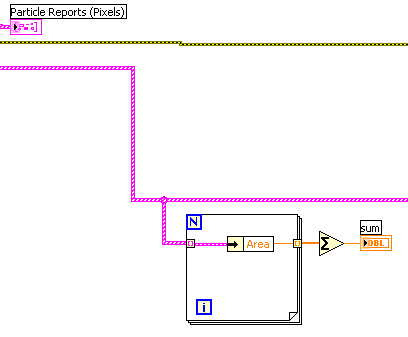

Wie kann ein Arrayinhalt in laufender WhileLoop addiert und angezeigt werden?
ich habe folgendes Problem und hoffe es mit Eurer Hilfe lösen zu können:
In einer While Loop erfolgt die Auswertung eines Bildes. In diesem Bild werden z.B. zwei Partikel gefunden. Durch ein Sub VI werden die Areas der beiden Partikel in Pixel ausgegeben.
Wie ist es möglich die beiden Pixel Werte zu addieren und in der laufenden Schleife anzuzeigen?
Anbei ist ein das Programm (in LV8.6 und LV2009) in absolut vereinfachter Form und nicht lauffähig dargestellt.
Vielen Dank im Voraus für Eure Hilfe
Gruß Peter

Vielen Dank funktioniert genau so wie ich es benötige.
Gruß Peter
