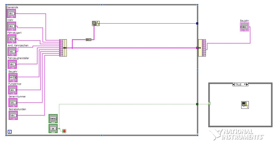

Hab das jetzt so gemacht! Problem ist wenn nicht alle Werte gegeben sind und ok gedrückt wird geht dir rote Lampe das ist ja auch korrekt! Nur die Schleife läuft dann nicht weiter!
Leider kann ich die Beispiel von Tobias nicht öffnen mit meiner 8.6 Version
Sonstige .vi  Checkliste.vi (Größe: 9,62 KB / Downloads: 209)
Sonstige .vi  Oberfl_che_Labview.vi (Größe: 9,86 KB / Downloads: 238)

Hab die Eventstuktur jetzt rausgelassen! Funktioniert jetzt erstmal so wie ich es mir vorstelle! Die nächste Frage lässt bestimmt aber nich lange aus sich warten!

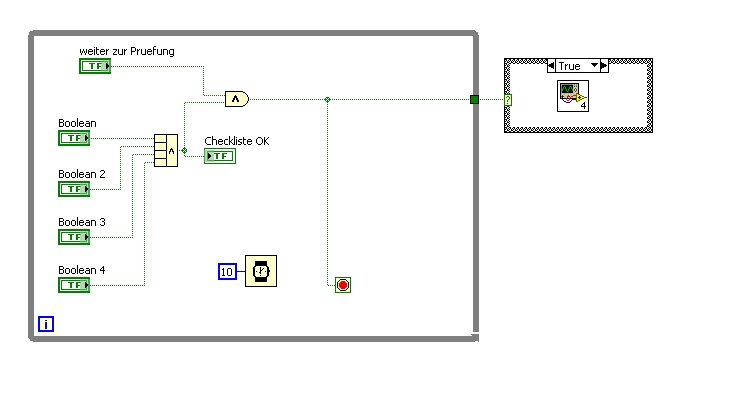

Klar, einfach den Signalfluss anpassen.
Das heisst du musst dafür sorgen, dass dein SubVI erst nach Beendigung der While-Schleife angesprochen wird, sprich der aufruf ausserhalb der While-Schleife erfolgt.

Wie kann ich eine neue VI durch einen Buttonklick öffnen?
Habs jetzt denk ich so gemacht! Hier ein Screenshot:
Er macht die neue VI auf, die andere bleibt aber trotzdem im Hintergrund offen!
