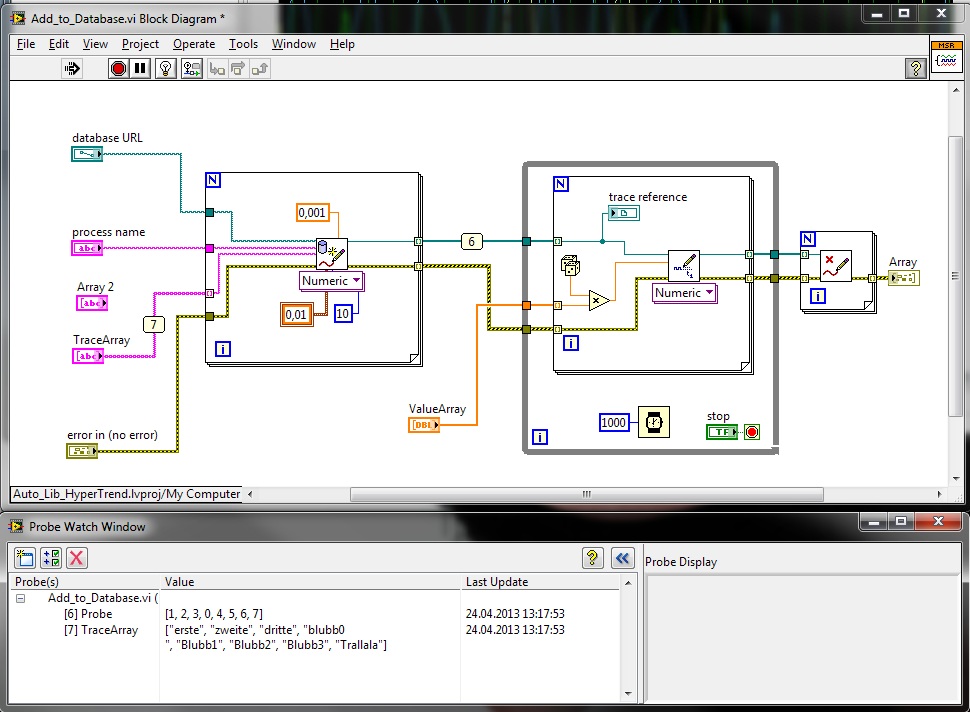

Hallo Leute,
Ich nutze das DSC Paket.
ich habe folgendes Problem. Ich erstelle mit einem kleinen bissel Programmcode eine Datenbank. Das geht wunderbar. Dort möchte ich ja gerne Daten reinschaufeln und auf dem Hyper Trend auch anzeigen. Das geht auch wunderbar,
Aber: Er benötigt zum eintragen in die Datenbank eine Reference Number. Die wird mit Open Trace erzeugt. Die wird Reference Number wird willkürlich verteilt!
Aber der Trace mit der Reference Number 0 wird ignoriert!
Manchmal ist das der zweite Eintrag, manchmal auch der 5te. Also wird der entsprechende Trace nicht in die Datenbank eingetragen und auch nicht im Hyper Trend angezeigt. Die References gehen aber nur, wenn sie mit dem Open Trace erzeugt wurden. Kann da also nicht einfach eine For..Loop hinmachen un dden Index drauf werfen.
Gibt es irgendeine Möglichkeit die 0 zu umgehen, also ihn erst bei Reference Number 1 anfangen zu lassen? Weil ich es bissel doof finde, wenn immer mal ne andere Kurve nicht in der Datenbank und im Hyper Trend angezeigt bzw. mitgemeisselt wird.
Hier mal der entsprechende Programmteil und darunter die Probe.
Hier sieht man z.B. das die Kurve von "Blubb0" nicht mitgemeisselt wird.
Ich verwende die LabView Version 2010 SP1.
Danke für eure Hilfe
Arno

Laut der Probe ist der Trace-Name "blubb0\n", also inkl. einem Zeilenumbruch.
Könnte es sein, dass dies das Open-Trace gaaar nicht mag?

das ist mir ja jetzt peinlich Blush. Ich such seit 2 Tagen und dann entdeckst du, dass da ein LF drin ist.
Werde ich morgen früh gleich mal ausprobieren.
Danke dir und werde Bescheid geben ob es das war Big Grin

Bescheid!
Das war der Fehler Blush
Danke für deine Hilfe
