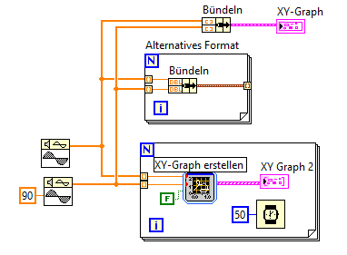

ich möchte den Innenwiderstand einer Batterie aufnehmen, dazu ist es nötig dass ich ein Diagramm habe wo ich die Spannung auf der Y-Achse habe und den aktuellen Strom auf der Y-Achse.
Also die beiden Werte müssen dann natürlich zum gleichen Zeitpunkt aufgenommen werden.
Weiß jemand wie ich das umsetzen kann?
Gruß Titus

allgemeine Frage, allgemeine Antwort: beide Werte "gleichzeitig" messen und in einem XY-Graph darstellen!
"Gleichzeitig" bedeutet hier auch multiplex-Messung mit geringem Zeitversatz (im µs-Bereich)…

Du schreibst nicht, ob Du die Darstellung online oder offline wünschst. (Online: jeder neue Messpunkt wird sofort an den bisherigen Kurvenverlauf angehängt. Offline: Die in der Vergangenheit gemessenen Daten liegen als Arrays vor)
Hier mal ein kleines Test-VI für beide Varianten zum Nachbau.
Mit der "Aufnahme des Innenwiderstandes" hat das Ganze aber nichts zu tun. Man kann nur aus der negativen Steigung des U(I)- Plots den Innenwiderstand der Quelle berechnen. Wahrscheinlich meinst Du das.
