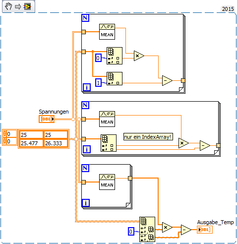

(20.05.2016 14:50 )Carp schrieb:  Wenn ich an das Ausgangsarray ''Messwerte'' vom SubVI ein arraytocluster hänge und dann unbundle, gibt er mir nur Anschlüsse für die Werte 0-8 und nicht bis 15 (eigentliche Array länge) ? Kann mir das einer erklären?
"Array to Cluster" geht nicht dynamisch, die Zielgröße des Cluster musst du im Kontextmenü (Rechtsklick -> Cluster Size ...) anpassen.

Zitat:Wenn ich an das Ausgangsarray ''Messwerte'' vom SubVI ein arraytocluster hänge und dann unbundle, gibt er mir nur Anschlüsse für die Werte 0-8 und nicht bis 15 (eigentliche Array länge) ? Kann mir das einer erklären?
Jens hat's schon erklärt, aber wenn du einfach mal die Hilfe zur Funktion gelesen hättest, dann wäre die Frage wohl gar nicht erst aufgekommen…
Und wenn du den Unsinn mit dem ArrayToCluster weglassen würdest und gleich ein IndexArray verwendest, wäre dir dieses Verhalten auch nicht aufgefallen! (So bleibt immerhin der Lerneffekt! Big Grin)
Zitat:Im Anhang befindet sich die neue Version.
- Jetzt bitte noch diese ganzen einzelnen IndexArray-Funktionen zusammenfassen, indem man eine dieser Funktionen auf mehrere Elemente aufzieht!
Siehe dieses Beispiel an Vereinfachung:
- Sowas hier     ist eigentlich eine InRangeAndCoerce-Funktion mit dem Limits [+Inf, 0] oder noch einfacher eine MinMax-Funktion mit 0 als zweitem Input:
- Du verwendest viele Konstrukte, für die es spezielle Funktionen gibt, wie "> 0" oder "0 - x" (="-x"!)…

Seht ihr noch eine Möglichkeit das Main zu entwirren? Mir gefällt das mit den vielen Indicators iwie nicht...

Zitat:Mir gefällt das mit den vielen Indicators iwie nicht...
Mir auch nicht… Big Grin
Warum hast du manchmal gleich 2 Charts für ein Signal? Warum immer noch zusätzlich eine Bar-Anzeige?
Du kannst bei Charts (wie üblich per Rechtsklick) eine zusätzliche numerische Anzeige sichtbar machen!
Und wie schon geschrieben: Nur ein IndexArray statt der gefühlt 100…

Zitat:Das Problem besteht auch weiterhin aber ich wurde ja dazu gedrängt erst einmal aufzunehmen räumen..
Ja!
Warum übergibst du bei "KaliCapNeu" gleich 4 Control-Referenzen, um im subVI dann den Wert der Controls per PropertyNode auszulesen? Warum übergibst du nicht gleich den Wert der Controls??? Hmm
Warum dröselst du dein "Messwerte"-Array in diesem subVI in ca. ein Dutzend verschiedene Arrays und Cluster auf, um die dann alle über den Connectorpane ans MainVI zu liefern? Warum machst du das nicht im MainVI? Oder alternativ über einen (in Worten "1") Cluster, der alle "Subelemente" per ordentlichem Namen enthält?
Warum verwendest du immer noch z.T. mehrere Charts für einen Wert? Warum liegen diese Charts gestapelt übereinander, sodass man sie nicht einmal sehen kann?
