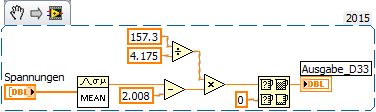

Zitat:Im Anhang befindet sich die neue Version.
- Jetzt bitte noch diese ganzen einzelnen IndexArray-Funktionen zusammenfassen, indem man eine dieser Funktionen auf mehrere Elemente aufzieht!
Siehe dieses Beispiel an Vereinfachung:
- Sowas hier     ist eigentlich eine InRangeAndCoerce-Funktion mit dem Limits [+Inf, 0] oder noch einfacher eine MinMax-Funktion mit 0 als zweitem Input:
- Du verwendest viele Konstrukte, für die es spezielle Funktionen gibt, wie "> 0" oder "0 - x" (="-x"!)…

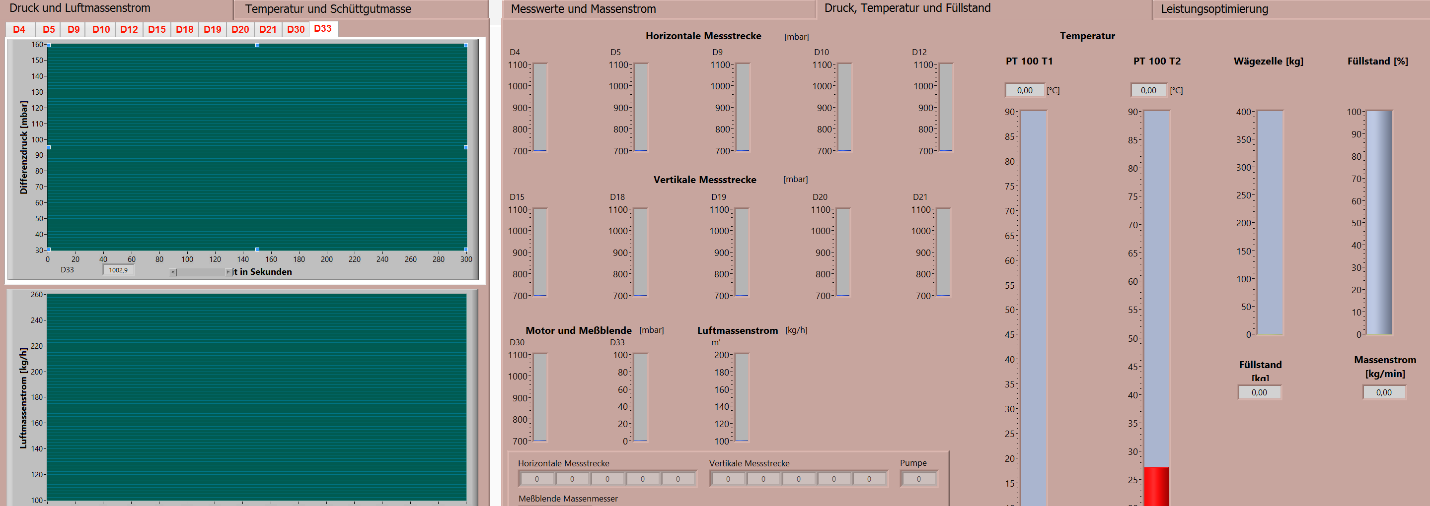

Warum übergibst du bei "KaliCapNeu" gleich 4 Control-Referenzen, um im subVI dann den Wert der Controls per PropertyNode auszulesen? Warum übergibst du nicht gleich den Wert der Controls??? Hmm
Warum dröselst du dein "Messwerte"-Array in diesem subVI in ca. ein Dutzend verschiedene Arrays und Cluster auf, um die dann alle über den Connectorpane ans MainVI zu liefern? Warum machst du das nicht im MainVI? Oder alternativ über einen (in Worten "1") Cluster, der alle "Subelemente" per ordentlichem Namen enthält?
Warum verwendest du immer noch z.T. mehrere Charts für einen Wert? Warum liegen diese Charts gestapelt übereinander, sodass man sie nicht einmal sehen kann?
10.06.2016, 09:57
Beitrag #19
Carp Offline
Beiträge: 9
Registriert seit: Apr 2016
2015
RE: X Bildlaufleiste bei Signalverlaufsdiagram stoppen
Hallo Gerd,
ich hab das jetzt noch einmal alles soweit geändert.
Die Anzahl der Charts ist so gewollt (Sinn spielt dabei keine Rolle Tongue), die liegen auf verschiedenen Registerkarten (s. Screenshot) und werden unterschiedlich verglichen.
Sprich die Anzahl kann ich nicht verringern.
Hast du jetzt vielleicht noch eine gute Idee bezüglich des ursprünglichen Problems mit der Laufleiste?
Oder sonst irgendwelche Anregungen? Smile
Vielen Dank im Voraus.
