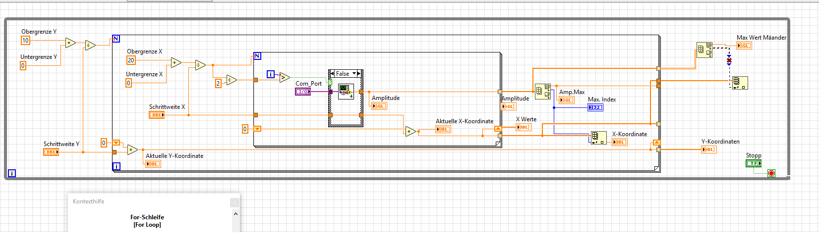

Vielen Dank für eure Antworten. Ich habe sie umgesetzt und eine neue version des Programms hochgeladen. Das mit dem Max/Min Funktioniert jetzt gut. Aber nun habe ich das Problem, dass es jedes mal ein neues Maxima gibt wenn die innere For-Schleife abgelaufen wird. Danach wird dann über eine Weitere For-Schleife der Y-Wert erhöht und wieder die Innere Schleife abgespielt. Jetzt stecke ich an dem Punkt fest, dass ich gerne das Maximum des ganzen Mäanders haben möchte. Sprich wenn Y auch seine Obergrenze erreicht. Die Amplitude habe ich schon mal, einfach durch das Herrausführen der Max-Funktion. Dann wolte ich das gleich machen wie bei dem Vorschlag von Max. Da kommt dann jedoch wieder ein fehler (siehe Bild). Daraufhin habe ich den Vorschlag von Gerd ausprobiert und den Index mit der Schrittweite multipliziert, aber das stimmt nicht. Habe nämlich jeden Maximal Wert in eine Tabelle eingetragen zum kontrollieren. Hab Ihr eine Lösung, wie ich den X-Wert des globalen Maximas erhalte und wie ich dazu noch den Y-Wert kriege?

06.11.2019, 13:30 (Dieser Beitrag wurde zuletzt bearbeitet: 06.11.2019 13:51 von GerdW.)
RE: X-Wert zu Maximal Wert aus Array
Hallo Jens,
hast du mal die Maus auf den "broken wire" bewegt und dann die Kontexthilfe gelesen?
Bei einem 2D-Array bekommst du ein 1D-Array mit der Index-Angabe des Maximums. Du kannst aber ein 1D-Array nicht als Index-Input für IndexArray verwenden…
Eigentlich interessiert dich doch nur die X-Komponente dieses Indexes: verwende nur diesen!

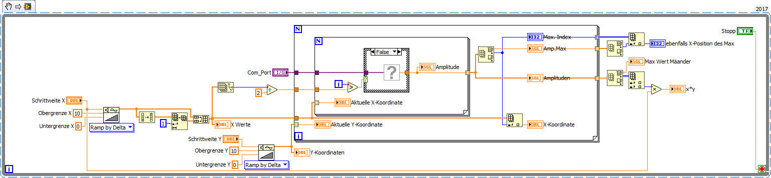

Hallo Gerd,
Vielen Vielen Dank für den Input. Auch die Rampe-Funktion ist ziemlich genial. Die habe ich gleich mit eingbaut und deine Vorchläge berücksichtigt. Anbei ist das aktuelleste VI. Das einzige Problem ist jetzt noch das er die X Strecke zweimal abfährt bevor er Y um eins erhöht. Aber das Probleme löse ich noch irgendwie. Wo für mir aber einfach keine Lösung einfallen will, ist das Problem mit der Y-Koordinate des Amp.Max Gesamt Wertes. Ich habe irgendwie überlegt den schleifenzähler zu nehmen. Weil eigentlich ist der in der Kombination mit der Schtiiwetie ja auch eine Koordinate. aber so richtig fällt mir nichts ein. Habt ihr eventuell eine Lösung für das Problem?
Hallo Jens,
Zitat:Das einzige Problem ist jetzt noch das er die X Strecke zweimal abfährt bevor er Y um eins erhöht. Aber das Probleme löse ich noch irgendwie.
Für die X-Werte erzeuge ich eine Rampe von 0 bis 10, und hänge daran die umgekehrte Rampe noch einmal dran: also hin- und zurückfahren. Wenn du das "zurückfahren" nicht brauchst, musst du nur die X-Rampe vereinfachen…
Zitat:Wo für mir aber einfach keine Lösung einfallen will, ist das Problem mit der Y-Koordinate des Amp.Max Gesamt Wertes. Ich habe irgendwie überlegt den schleifenzähler zu nehmen. Weil eigentlich ist der in der Kombination mit der Schtiiwetie ja auch eine Koordinate. aber so richtig fällt mir nichts ein. Habt ihr eventuell eine Lösung für das Problem?
Du bestimmst aus dem resultierenden Amplituden-2D-Array doch den Maximalwert der Amplitude. Und du bekommst dort auch den Index des Maximalwertes, sowohl row als auch column. Was genau brauchst du noch zusätzlich?
Hallo Gerd,
wieder mal vielen Dank für deinen Input. Hab es jetzt durch deinen Hinweis geschafft auch die Y-Koordinate zu ermitteln.
Das mit der Rampe ist eigentlich auch perfekt, ich will jetzt bloß nochmal gucken ob ich es schaffe wenn er zurückfährt, vorher die Y-Koordinate zu erhhöhen.
