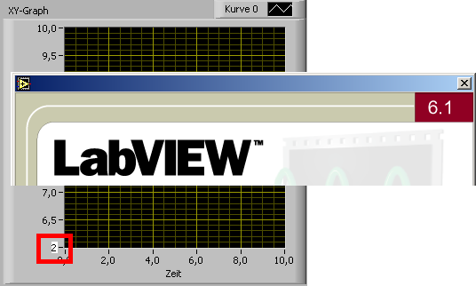

Mal wieder eine ganz dumme Frage:
Ich möchte bei einem XY Graph die Achsen von vorneherein einstellen können. Ich bin zwar in der Lage die Autoskalierung zu deaktivieren, doch finde ich niergends eine Möglichkeit von - bis manuell einzustellen. Dry
Need help. Mellow
Cheers,
Lv-B

Dazu gehst du einfach über "Rechtsklick auf den Graphen->Eigenschaften->Skalen
Da kannst du dann oben die gewünschte Skala auswählen und Min- und Max-Werte einstellen!

oder per Doppelklick auf die Skalenendwerte und dann direkt editieren
PS: ob das auch unter LV61 geht?
