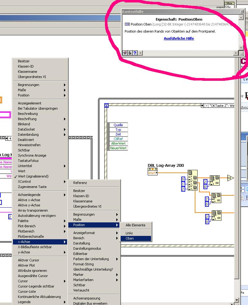

Hallo Leute,
ich denk mal mein Problem ist für die LV-Profies unter euch eine Leichtigkeit... Ich möchte meine X-Achse über den XY-Graph positionieren, standartmäßig ist die X-Achse immer unterhalb des Graphen. Ich bin die "property notes" bereits durchgegangen und hab auch was gefunden (siehe Bild), allerdings bin ich mir nicht ganz sicher ob ich da nicht auf den Holzweg bin. Er will dann glaube die Koordienaten am Frontpanel als Integer... das muss doch einfacher gehen, oder? (Ich dachte da an so einer art Häkchen zum anwählen ?)
Bei den NI-Beispielen ist die X-Achse auch immer unterhalb und bei der Suche im Forum hab auch nichts passendes gefunden...
Viellen Dank im Vorraus
funky
Achso LV-Version 8.5

XY-Graph X-Achse Position ändern (oberhalb)?
Zitat:...das muss doch einfacher gehen, oder?
Rechtsklick auf die Achse -> "Seite tauschen".
' schrieb:Rechtsklick auf die Achse -> "Seite tauschen".
Gut genauso dachte ich mir das^^ - allerdings muss man wirklich genau die Achse treffen. Beim Gaphen ist dei Option nicht zu finden...
Vielen dank.
