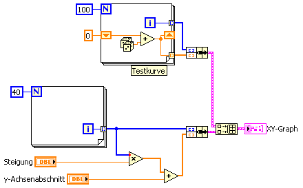

ich hänge mich hier mal an das Thema "XY Graphen darstellen an".
Dabei habe ich folgendes Problem.
Ich möchte einen XY-Graph als Multiplot haben. Wenn ich mich am Beispiel "XY-Graph.vi" und der Kontexthilfe orientiere sieht mein Aufbau wie im Bild unten aus.
Was mich verwirrt ist die Fehlerbeschreibung: "Sie haben zwei Anschlüsse unterschiedlichen Typs miteinander verbunden"
Dabei ist der Typ der Datenquelle und Datensenke gleich! Was ist in diesem Fall der Fehler?
Vielen Dank und Gruß
14.03.2014, 09:55 (Dieser Beitrag wurde zuletzt bearbeitet: 14.03.2014 09:57 von jg.)
RE: XY Graphen Darstellen
Der Datentyp eines XY-Graph kann aber nicht 1D-Array of Cluster of [Numeric, 1D-Array] sein!

14.03.2014, 10:09
RE: XY Graphen / Datenformat-Problem
Jein. Der Datentyp am Terminal (nicht an der lokalen Variable) des XY-Graph muss passen, muss also schon ein Array of Plot sein. Aber was hindert dich daran, erst einmal nur ein Array mit nur 1 Plot zu nehmen. Später an der anderen Stelle fügst du einen weiteren Plot hinzu.

Ich habe mal das VI angehängt. Hast du es in etwa so gemeint bezüglich deines letzten Eintrags?
Bei dem VI habe ich noch ein anderes Problem.
Ich möchte eine Kurve zeichnen lassen und anschließend "von Hand" eine Tangente eintragen.
Problem 1: Die gezeichnete Kurve im ersten Teil der Sequenz verschwindet wenn die Sequenz abgearbeitet ist.
Problem 2: Ich möchte je nach Kurvenverlauf in der ersten Sequenz eine Tangente eintragen.
Dabei soll sich die Tangente je nach Einstellung der Werte "live" im Diagramm verschieben (Geht das überhaupt?)
Ich hab schon viel herumprobiert mit verschiedenen Strukturen etc aber momentan -> Bahn
Anbei mal das VI

14.03.2014, 11:06 (Dieser Beitrag wurde zuletzt bearbeitet: 14.03.2014 11:07 von GerdW.)
Beiträge: 17.536
Hallo redhand,
Zitat:Problem 1: Die gezeichnete Kurve im ersten Teil der Sequenz verschwindet wenn die Sequenz abgearbeitet ist.
THINK DATAFLOW!
Wenn du einen komplett neuen Datensatz (hier Tangente) in den Graph schreibst, sind die alten Daten natürlich weg.
Das Stichwort oben war doch "Plot hinzufügen"!
Zitat:Problem 2: Ich möchte je nach Kurvenverlauf in der ersten Sequenz eine Tangente eintragen.
Ja, das geht:

14.03.2014, 12:39
redhand Offline
Beiträge: 112
Registriert seit: Sep 2013

(14.03.2014 11:06 )GerdW schrieb:  Das Stichwort oben war doch Plot hinzufügen
Mache ich das nicht, sobald eine zweite Kurve durch den XY-Graph erstellt wird oder was ist damit gemeint?
Ich habe wohl noch deutliche Probleme im Verständnis beim Zusammenfügen unterschiedlicher Datenstränge (siehe Bild). Was heißt die Cluster stehen im Konflikt? Wie kann man das beheben?
Vielen Dank!
14.03.2014, 12:45
Beiträge: 17.536
Hallo redhand,
Zitat:Mache ich das nicht, sobald eine zweite Kurve durch den XY-Graph erstellt wird oder was ist damit gemeint?
In deinem vorigen VI hast du den XY-Graph überschrieben - einen neuen Plot hast du nicht zu den alten Daten hinzugefügt!
Zitat:Was heißt die Cluster stehen im Konflikt? Wie kann man das beheben?
Man kann das beheben, indem man passende Cluster zu einem Array zusammenfügt!
Deine oberen zwei Cluster bestehen aus jeweils 2 Arrays. Dein dritter Cluster unten besteht aus zwei skalaren Werten. Wieso stehen die wohl im Konflikt miteinander? Hmm
14.03.2014, 12:45
Deine beiden erste Cluster bestehen aus 2 1D-Arrays.
Dein letzter Cluster aus 2 Numerics.
Erkennst du den Unterschied?
(14.03.2014 12:45 )jg schrieb:  Deine beiden erste Cluster bestehen aus 2 1D-Arrays.
Den Unterschied habe ich erkannt. Danke!!
Anbei nochmal ein VI. Die Antwort wird als erstes THINK DATAFLOW sein Wink Ich versuch es auch, aber ich komm dabei grade auf keinen grünen Zweig.
Ich verstehe nicht, warum "Plot2" nur die einzelnen Punkte wiedergibt und trotz dem Schieberegister die Punkte der vorangegangenen Runde nicht aufzeichnet.
Sprich ich möchte, dass Plot 2 in Form einer Linie wiedergegeben wird.
Vielen Dank und Grüße
