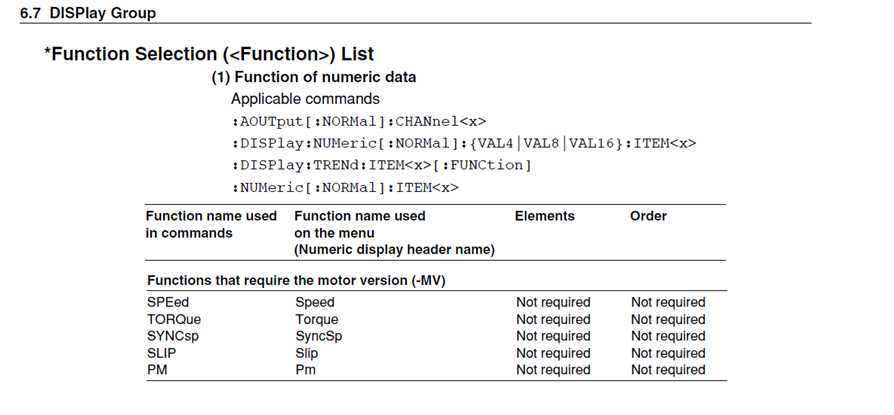

ich versuche gerade von meinem WT3000 per SCPI Befehl das Drehmoment in LabView zu erhalten.
Leider klappt es noch nicht so wie gedacht. In den Handbüchern steht, das dies nur mit der Motor Version möglich ist. Diese habe ich.
Ich schicke dem Gerät das folgendes:
NUM:NORM:TORQ
Leider habe ich mit den Befehlen und der Zusammenstellung keinerlei Erfahrung.
Daher hoffe ich ihr könnt mir weiterhelfen.
Danke schonmal und Viele Grüße
Torsten

- Das "Communication Interface User's Manual" zum WT3000 erwähnt auf Seite 6-96 den Befehl ":NUM:VAL?" zum Abfragen der "numeric data".
- Auf Seite 6-81ff werden alle Befehle der MOTOR-Gruppe erläutert, diese dienen (nach schnellem Überfliegen) dem Einstellen von Parametern und Formaten...

    Ahh,
bislang habe ich mich an der Seite 6-44 orientiert.
Diese habe ich hier mal beigefügt.
So ganz klar ist mir noch nicht wie ich den Befehl zusammensetzen muss.

Hallo Toschi,
der FUNCTION-Befehl dient dazu, auf dem Display Werte zuzuweisen (wenn ich das richtig verstanden habe).
Hast du schonmal bei NI im InstrumentDriverNetwork ( http://www.ni.com/idnet ) gesucht? Nach "WT3000"? Da gibt es schon einen Treiber, den du downloaden und anschauen/analysieren kannst...

Nicht das das falsch verstanden wird, ich möchte von LabView aus den WT3000 fragen: Was ist dein aktuelles Drehmoment.
Ich Frage mich gerade ob nicht die DISPlay Group die richtige ist.
Torsten

Zitat:Nicht das das falsch verstanden wird, ich möchte von LabView aus den WT3000 fragen: Was ist dein aktuelles Drehmoment.
Das ist schon klar und durchaus üblich bei Standalone-Messgeräten...
Hast du dir schon mal den fertigen Treiber angeschaut?
Zitat:Ich Frage mich gerade ob nicht die DISPlay Group die richtige ist.
Ich deute diese Befehle (nach kurzem Überfliegen des Manuals) als Befehle, um das Display zu beeinflussen.
Optionen:
- Treiber anschauen und davon lernen...
- gewünschte Befehle ausprobieren und Auswirkungen studieren...
- Manual (noch mal) lesen...
- Hersteller/Support anrufen und den dazu fragen...
