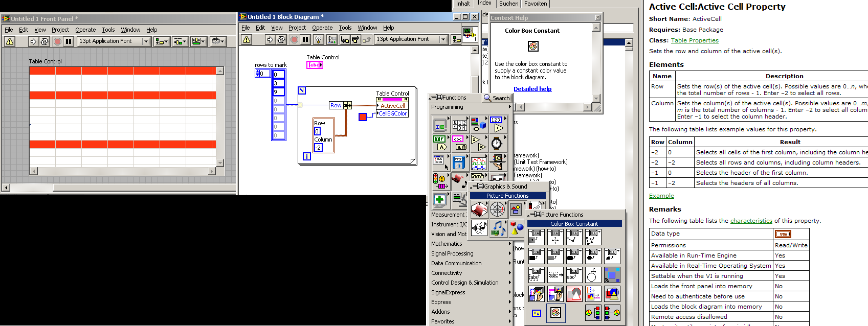

Zeile in Tabelle farblich hinterlegen
Du kannst ganze Zeilen/Spalten auswählen, einfach den entsprechenden Index auf -2 setzen.
Die Colorbox ist recht gut versteckt (siehe Bild), andere Möglichkeit ist auch Colorbox auf Frontpanel und die dann in Konstante konvertieren.
Falls das Einfärben bei großen Tabellen langsam wird, hilft es das Frontpanelupdate während dessen kurz zu deaktivieren (Defer Panel Updates).
wie kann ich es anstellen das nur eine durch den Index bestimmte Zelle farbig hinterlegt wird, und alle anderen zu ihrer ursprünglichen farbe wechseln ?
ich möchte den Index von 1 - 100 hoch und runter zählen und immer nur die entsprechende Zelle farbig hinterlegen
15.07.2010, 21:13
Selber programmieren!
Entweder erst ganze Tabelle auf Default-Farbe setzen, dann aktuelle Spalte auf Highlightfarbe setzen.
Oder immer merken, welche Zeile gerade farbig ist, die dann auf Default-Farbe und neue Zeile farbig.
Hab Dir schnell was zusammengeklickt.
Sonstige .vi  Tabellenzeile_markieren.vi (Größe: 11,07 KB / Downloads: 714)
super, danke genau so solls sein !
