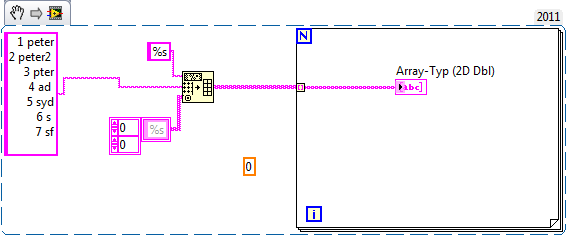

Hallo Alexa,
meinst du in etwa so? Ich hab jetzt nur ne Stringkonstante genommen, aber der String der aus deiner Datei gelesen wird müsste auch funktionieren...
Grüßle
S.
Die "0"-Konstante hat nix zu bedeuten.

RE: Zeilen einer .txt Datei zählen
Hallo Schwand,
ich würde gerne deine Variante testen, kann es bei mir aber nicht umsetzen Huh
Wenn ich den Baustein "Spreadsheet string to array" einsetze, dann kommt am Ausgang Ein 2D Array, oder? Wie schicke ich es jetzt an die COM Schnittstele? Sie muss ja die Daten in 1D empfangen, oder verstehe ich was falsch?
Hi Alexa,
stimmt, mein Beispiel funktionierte noch nicht.
Ich weiß nicht genau, wie deine Datei aussieht, etwa so:
001 Der Sommer ist toll
002 Der Sommer ist tol
Dann müsstest du die einzelnen Zeilen noch so aufteilen, dass nur ein String an das VISA-Write geschickt wird und nicht wie in meinem Beispiel ein 1D-Array. Bei mir müsste ich zB das Array in der Forschleife noch indizieren und dann nur das zweite Element (peter usw.) an das Gerät schicken.

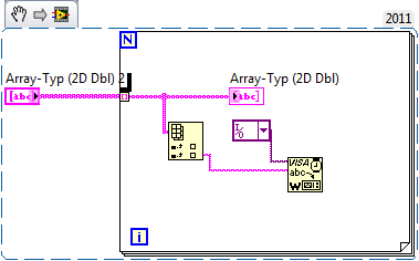

Das ganze Thread hat ja mit dem Thema "Zeilen in einer TXT-Datei zählen" fast überhaupt nichts zu tun. Für den Fall, dass jemand irgendwo aus der fernen weiten Welt dahergegoogelt kommen sollte, weil er die Antwort auf die Frage sucht, poste ich mal dieses Bild:
Was ist denn das für ein VI in Deiner Schleife? Das finde ich bei mir auf die Schnelle gar nicht.... Blink
Markus, Markus,
Textdatei lesen, im Zeilenmodus...
