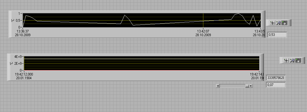

Wie bekomme ich die genaue Zeit angabe z.b. wenn ich sehen möchte wan eine messung genau statt fand?
Ich wollt ganz gerne mir das in einen Anzeigefeld anzeigen lassen.
:LabVIEW: 2009
Zu Zeit ist es so das nu am anfang und am Ende die Zeit angezeigt wird und ich aber nach langen Messungen die zwischen Zeiten zugreifen möchte.

Jut das habe ich auch gemacht. Aber wenn ich mit dem corser aud eine bestimmte stelle drücke bekomme ich nicht die genaue zeit.
Das mit der Skalierung funktioniert auch nicht so wie ich mir das vorstelle, dass die abstände kleiner sind zu der Zeit angabe.

Bei der Püfung von den Messdaten muß ich wissen wann es eine abweichung gab, dies ist sogesehen der Hintergrund wo für ich dieses vi entwickel.

Ich versuch mich mal deutlicher auszudrücken.
In den Signaldiagramm werden in dieses fall Temperatur angezeigt und aufgezeichnet. Nun möchte ich nach dem zB das Signaldiagramm zwei Tage die daten aufgezeicht hat möchte ich die Daten überprüfen.
Bei der Überprüfung der Messwerte möchte ich die genaue Zeit der Aufzeichnung angezeigt bekommen.

du willst in einem Diagramm für einen beliebigen Punkt die X-Koordinate (=Wert der Zeitachse) wissen?!?
Wenn du schon Cursor benutzt, kannst du doch die X-Koord. per Eigenschaftsknoten des Cursors auslesen.
Sollte das einfach nur eine Zahl sein, versuch die mal mit dem VI von der Zeitpalette "von Sekunden nach Zeitstempel" o.Ä. umzuwandeln.
JA
Ich suche ca. schon ne Std. nach dem Eigenschaftsknoten des Cursors und finde ihn nicht
Gruß SeBa
mmmmmmmmh.....stell mich da glaube ich zu blöt an,bekomme es nicht hin.
Habe noch mal ein Screenshot gemacht um das Problem zuverdeutlichen.
Ist ja nicht so einfach ein problem zu verdeutlichen
LabVIEW 2009
Ich habe leider auch keine Ahnung von einem Diagramm. Bin in den Bereich sowas von neu und habe von der Materie Elektrik und alles was drum ist, kaum schimmer.
Aber jetzt ist das mein Job ( Jedenfalls das Programmieren) und ich muß noch viel viel lernen.
Aber schön das es euch gibt und danke für die gedult mit mir
Gruß Selma

' schrieb:Jut das habe ich auch gemacht. Aber wenn ich mit dem corser aud eine bestimmte stelle drücke bekomme ich nicht die genaue zeit.
Falls Du mit "Corser" Cursor meinst: In Signalverlaufsdiagrammen gibt es überhaupt keine Cursoren, also kann auch nichts angezeigt werden.
