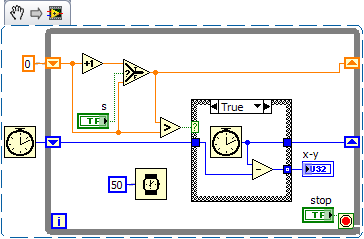

Hier ist ein Beispiel wie ich es meine.

11.03.2010, 17:43 (Dieser Beitrag wurde zuletzt bearbeitet: 11.03.2010 17:44 von GerdW.)
Beiträge: 17.528
Zeitdifferenz zwischen Wertänderungen bestimmen
Hallo cheeze,
also eher so (mit kleinem Delay, die CPU will sich doch mal schlafen legen zwischendrin):

OK, vielleicht sollte ich doch lieber den Sinn des VIs beschreiben. Ich möchte die Frequenz eines Motors bestimmen. Also wenn der Motor dreht wird bei einer Umdrehung ein Inkrement ausgelöst. Der Ansatz mit der Anzeige ausserhalb der Casestruktur ist richtig. Allerdings wird dann meine Anzeige zwischen Zeitdifferenz und 0 toggeln.
Ideal wäre für mich eine Lösung, in der Beispielsweise eine Art timer vorhanden ist. Basierend auf dem Snipped VI wird geschaut ob nach z.B: 1s eine Wertänderung stattgefunden hat. Falls das nicht der fall ist, wird eine Null ausgegeben.

Hallo cheeze,
wenn du den Delay auf 1000ms setzt, bekommst du genau das, was du eben beschrieben hast...
