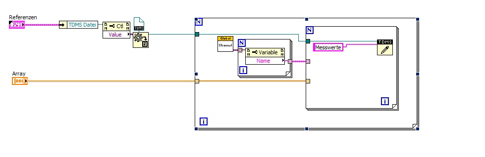

ich habe wieder ein Problem bei dem ich nicht weiterkomme. Ich möchte gern meine Messwerte als Signalverlauf in die TDMS Datei speichern. Zu diesem zweck schreibe ich meine Messwerte in ein Array und erhalte somit ein 2D Array. Mein Problem ist nun, dieses Array richtig aufzuspalten. Ich schreibe, je nach Anzahl der ausgewählten Kanäle, bei jeder Messung bis zu zehn Messwerte in das Array. Um die Messwerte am Ende einer Messung dann in einen Signalverlauf umzuwandeln und anschließend in die TDMS Datei zu schreiben möchte ich das Array so aufspalten, dass ich für jeden Kanal das entsprechende Array aus Messwerten habe.
Das Bild zeigt meinen letzten Versuch, ich spalte das Array zwar richtig auf, aber nicht in ein Array sondern in einzelne Werte was mir leider nicht weiterhilft. Über hilfe freue ich mich wie immer Big Grin

Wozu brauchst du die äußere FOR-Schleife???
Falls du Spalten aus deinem 2D-Array auswählen willst, Auto-Indexing deaktiveren und Auswahl selber mit Index-Array-Funktion vornehmen. Alternativ ein "Transpose-Array" + Autoindexing verwenden.
