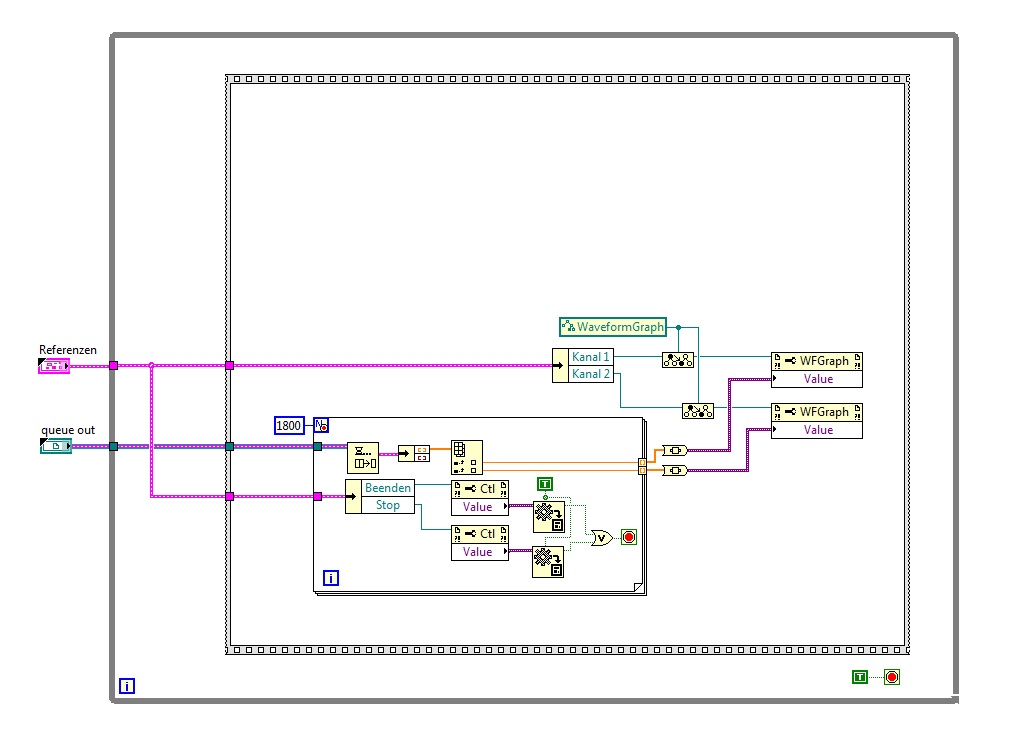

Guten Morgen,
ich bin mir nicht sicher ob ich hierfür ein neues Thema aufmachen soll, also post ich es ersteinmal hier. In einer "For Schleife" lese ich Werte aus einer Queue aus um sie nach erreichen einer bestimmten Anzahl von Werten dann in einen Graphen zu schreiben. Mein Problem ist das die Schleife ja darauf wartet das die Queue einen Wert bekommt den sie auslesen kann, dies führt dann dazu das ich bei längeren Abtastraten die Schleife nicht auf die Art beenden kann wie ich es realisiert habe. Kann mir jemand einen Tip für eine bessere Lösung geben?

RE: Zeitgesteuert Werte lesen.
Timeout am Dequeue anschließen und auswerten?!
Das Problem dabei ist, dass dann bei jedem Timeout die Schleife einmal ausgeführt wird und ich dadurch nichtmehr auf die gewollten 1800 Werte komme.
Dann steig von einer For- auf eine While-Schleife um, die solange läuft, bis du wirklich 1800 Werte ausgelesen hast.
Irgendwie steh ich aufm Schlauch...das Problem ist nun das natürlich bei jedem Timeout eine Null als Wert auslese. Ich hab mal mein Projekt neu angefügt da ich einige änderungen vorgenommen habe.
Ich möchte nach Betätigung des Aufnahme Buttons anfangen die Messwerte mit der Eingestellten Abtastrate aufnehmen und sobald 1800 Messwerte erreicht sind in den Graphen übertragen. Diese Messung möchte ich aber jederzeit unterbrechen und natürlich auch das Programm jederzeit stoppen können. Eignet sich die Warteschleife hierfür überhaupt oder bin ich schon auf dem Holzweg? Wenn ich mich auf dem Holzweg befinde, wie könnte ich es besser umsetzen und wenn das so schon geht, wie kann ich dann verhindern das mir bei einem Timeout ein leerer Wert ausgelesen wird.
