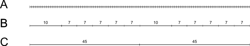

Nein, nicht ganz. Ich hab das mal versucht zu Visualisieren.
Schleife A: Messgerät
Schleife B: Probenzugabe
Schleife C: Thermostat
Während Zyklus A alle 1 Sekunden (bzw 5 Sekunden oder 30 Sekunden oder 60 Sekunden) einen Messpunkte aufnimmt, regelt Schleife B die Analytzugabe. Zuerst kommt zB 10 Minuten lang eine Nullwert-Zugabe, dann wird die Konzentration bis zum Maximum in 5 Schritten a 7 Minuten erhöht. Ist das Fertig, regelt Schleife C den Thermostat, da einmal eine Messkurve bei 10°C und einmal bei 25°C aufgenommen werden soll. Somit läuft eine Schleife schnell und die andere langsam (und zwar im Unterschied von Größenordnungen, A läuft alle 5 Sekunden, während C alle 45 Minuten nur läuft.

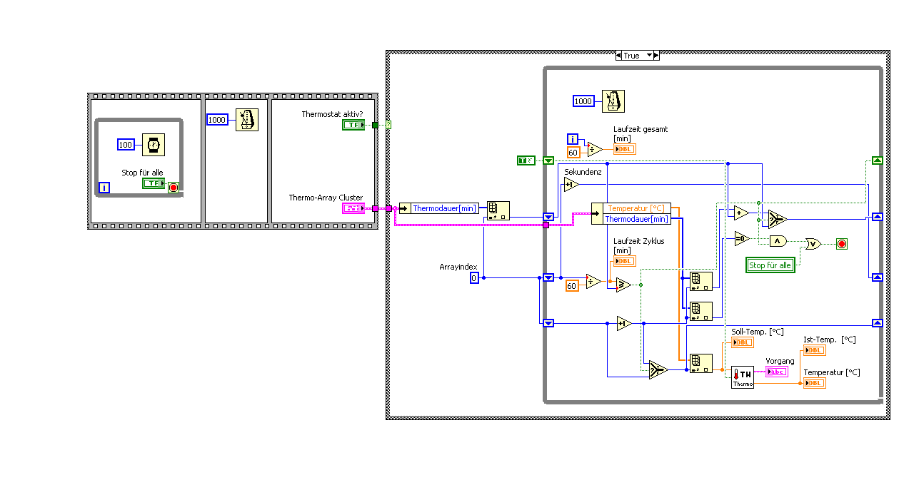

' schrieb:... weil ich über den Index der jeweiligen Schleife mein Array auslesen möchte...
Dafür nimmt man einfach ein Shiftregister und erhöht im entsprechenden Fall den Zähler. In den Durchläufen in denen nichts ins Array kommt, erhöht man auch nicht den Zähler. So bist du unabhängig vom schleifeninternen Zähler.

So, das hab ich jetzt auch gemacht. Ich hab hier mal ein Schaltbild angehängt:
<strike>/img824/3177/thermo.th.png</strike>
Das ganze läuft jetzt über zwei Shiftregister. Das eine erhöht sich jede Sekunde um 1, während das zweite bei 0 anfängt um den ersten Array-Wert auszulesen. Ist die Zeit abgelaufen springt dieses Shift-register um eins hoch, um den zweiten Array-Wert auszulesen. Der Boolean-Operator steckt drinnen, um das hochspringen zu steuern sowie auch den Case "Temperatur ändern" im Thermostaten zu aktivieren. (somit wird nicht bei jeder Sekunde der Thermostat neu angesprochen).
Was meint ihr, ist die Lösung schlecht oder gut?
