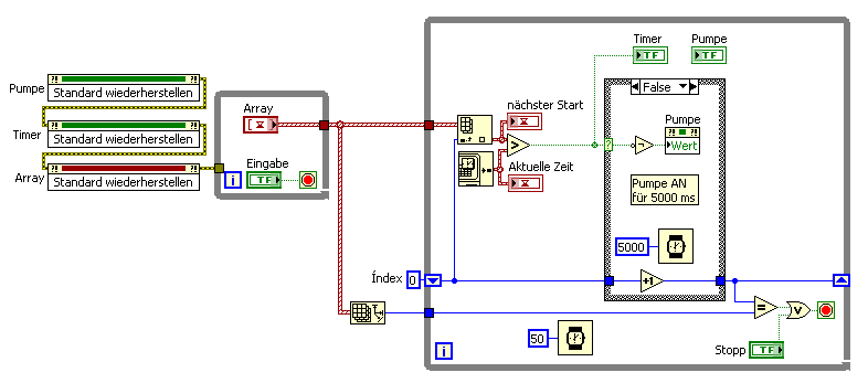

Ich arbeite gerade an der Software für eine Mikropumpe. Der LaView-Treiber wird vom Hersteller mitgeliefert.
Mit dem Programm kann man die Pumpe über einen Schalter ein und ausschalten.
Ich möchte es möglich machen die Pumpe auch nachts um 02:00 Uhr laufen zu lassen.
Sie soll dann nach ca. 3 min wieder ausgeschaltet werden.
Kann mir jemand zeigen, wie ich möglichst einfach eine Zeitschaltuhr realisiere, bei der man Uhrzeiten eingeben kann?

hier mal ein kleines Beispiel was du machen könntest. Sicherlich ausbaufähig, aber es soll ja auch nur einen Anstoß zum Weiterdenken geben.
Auch ist es nur Eine von vielen Möglichkeiten das Problem anzugehen...

Mit der Variante von SeBa kann man präziser schalten ... daraus werde ich Komponenten in mein Programm übernehmen.

Für mehr Präzision kannst du ja kurz vor dem Erreichen des Timerwertes das Wait VI abschalten oder die Wartezeit verringern.
Wobei ich 50 ms schon für ausreichend präzise halte. Ist bestimt Ansichtssache respektive anwendungsabhängig.
