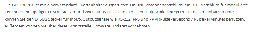

Zitat:Aber "wo" finde ich dieses Signal?
Ich hatte oben einen Link auf die Herstellerwebseite zu deiner GPS-Karte gesetzt.
Das hier steht dort:
Also ich hätte da eine Vermutung, wo die Triggersignale zu finden sind. Steht sicherlich auch ganz genau im Manual…
Zitat:Aber die Impulsausgänge "programmiere" ich eben nicht in Labview.
In LabVIEW willst du einen Impulseingang programmieren - eben das Triggersignal für deine AI-Erfassung…
Und deine 6251 bietet dafür etliche DIO-Pins an!
Erstelle doch mal einen DAQmx-Task in MAX, inklusive eines Starttriggers. MAX zeigt dir dann auch ganz genau an, wo du welchen Draht anschließen musst!
