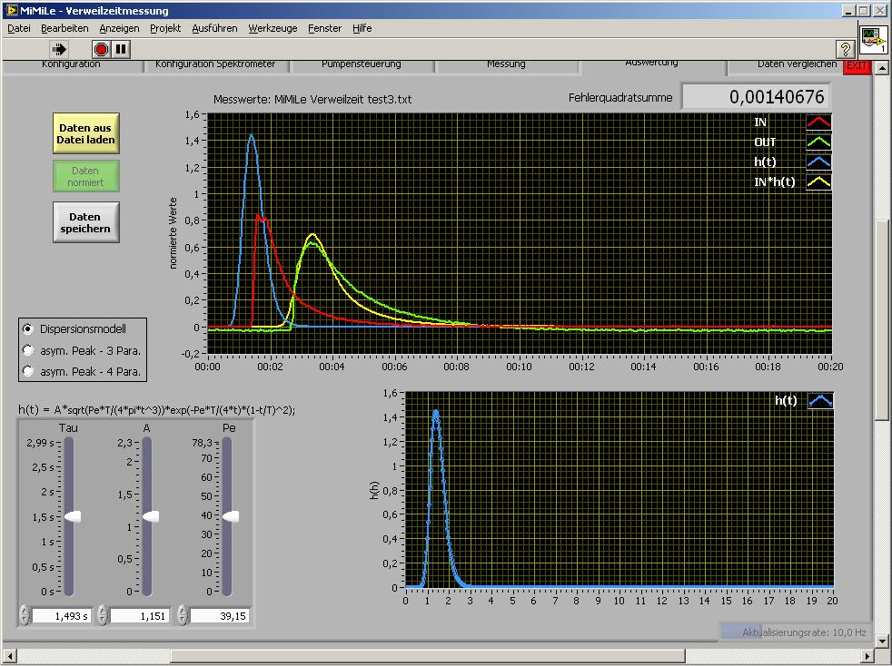

Es handelt sich um ein LTI-System. Das Ausgangssignal y(t) ergibt sich aus der Faltung (Convolution) des Eingangssignals x(t) mit der Übertragungsfunktion h(t) des Systems. x(t) und y(t) werden gemessen, h(t) muss daraus berechnet werden. Eine direkte Entfaltung (Deconvolution) ist zwar mathematisch möglich, das Ergebnis jedoch physikalisch völlig unbrauchbar. Ebenso eine Lösung im Fourierbereich. Darum habe ich ein physikalisches Modell für h(t) angenommen, welches sich aus einer verketteten e-Funktion mit 3 Parametern zusammensetzt. Die 3 Parameter der Modellfunktion müssen nun so variiert werden, dass die Faltung des gemessenen Eingangssignals x(t) mit dem Modell dem gemessenen Ausgangssignal y(t) entspricht bzw. dem nahe kommt (Fehlerquadratsumme von x(t)*h(t) und y(t) muss minimal werden ['*' = Faltungsoperator]). Bisher habe ich dies in Excel mit Hilfe eines Visual-Basic Macros und dem SOLVER berechnet, würde es aber gerne in LabVIEW integrieren, da hiermit auch die Datenerfassung für x(t) und y(t) erfolgt.
Als Anlage habe ich zwei Screenshots zu besseren Vorstellung hochgeladen. Darauf sind die Messdaten x(t) und y(t) (roter und grüner Graph), die Übertragungsfunktion h(t) (blau) und die Faltung aus x(t) mit h(t) (gelb) zu sehen. Momentan muss man die Parameter manuell variieren, bis eine hinreichend gute Anpassung (Fehlerquadratsumme minimal) erreicht ist (-> 2. Bild).
Für einen Tip oder Hinweis zur Lösung wäre ich sehr dankbar.

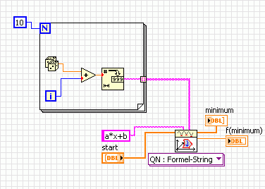

edit: Hab kurz rumgestöbert. Wär eventuell die "Nichtlinear Anpassung" Funktion etwas für dich? (Mathematik -> Anpassung)
12.06.2008, 10:08
Curtis Newton Offline
Beiträge: 132
Registriert seit: Apr 2008
14***
Zielwertsuche / Optimierung
nichtlineare Anpassung müsste passen. Er hat ja eine Funktion y=f(x)
Die y sind dabei die Beobachtungen und f der funktionelle Zusammenhang.
Ich habe das mal probiert, aber die Hilfe ist ja eklig.
Versuch, eine Gerade zu fitten.
Der Formelstring passt nicht. Weiß jemand, wie man den eingibt. Und die Beobachtungen kann man ja auch nicht angeben. Komisch.

danke für die Hinweise. Das LTI-Toolkit konnte ich nicht finden. Das "Nichtlineare Anpassung"-VI müsste eigentlich gehen, nur weiss ich momentan nicht, ob der Formelstring den Faltungsoperator kennt bzw. wie man eine VI-Referenz mit einer Formel erstellt. Gibt es hierzu übersichtliche Beispiele? Das Problem besteht eigentlich darin, dass die rel. einfache Formel mit einem Datensatz gefaltet werden muss und dieses Ergebnis an einen anderen Datensatz angeglichen werden muss.

es scheint mit der nichtlinearen Anpassung und der "LM model function and gradient.vit"-Vorlage zu funktionieren. Ist eigentlich gar nicht so schwer.
