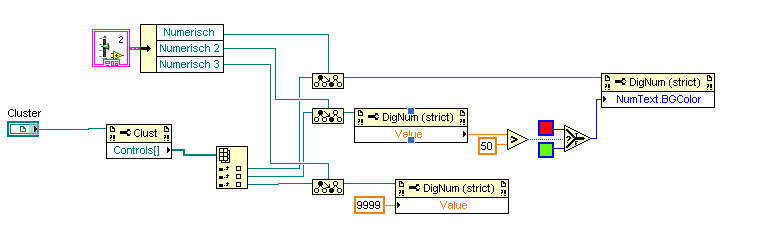

Anbei ein Beispiel dazu. Ich habe ein Bedienelement in dem ich z.b was Rot makieren will wenn es außerhalb eines Wertes liegt und gleichzeitig will ich Werte ändern können...alles durch ein SubVi. Aber so wie ich mir das gedacht habe klappt es leider nicht. Wo liegt mein Fehler? Thx!

bei StrictTypeDefs kann die Hintergrundfarbe nicht programmatisch geändert werden, also den Cluster vom StrictTypeDef lösen (Rechtsklick»Disconnect from TypDef). Zusätzlich noch folgenden Änderungsvorschlag:
10.0 .vi  SubVi_Zugriff_FP.vi (Größe: 12,37 KB / Downloads: 266)
