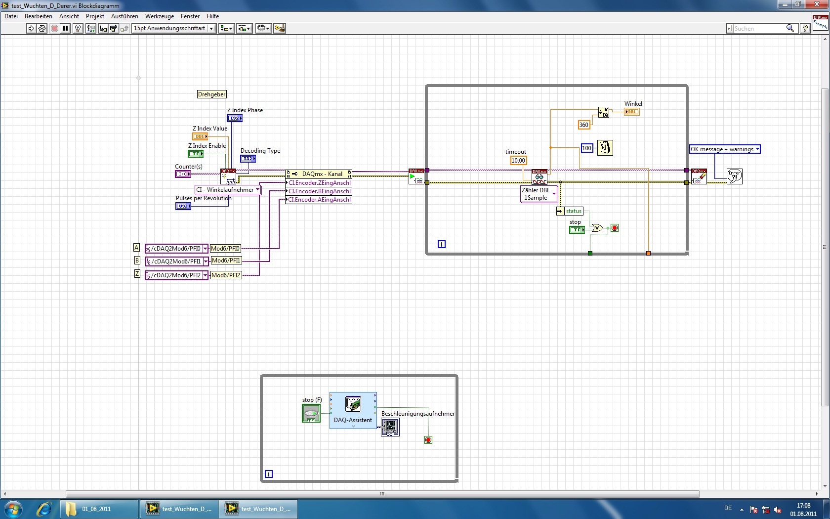

Ich schreibe momentan meine Abschlussarbeit über das Thema Wuchten und muss hierfür ein Messprogramm in LV schreiben, das 2 Beschleunigungssignal aufzeichnet und dem entsprechenden Drehwinkel zuordnet um im nächsten Schritt die Maximalwerte inkl. deren Winkellage zu ermitteln und auszugeben.
Das Problem hierbei ist nun dass ich den Drehwinkel über einen Drehgeber angezeigt bekomme und die Beschleunigungssignale über den DAQ Assistenen als zeitliches Signal aufnehmen kann jedoch bekommen ich die Beschleunigungen nicht über den Winkel abgetragen!
also z.B.: Winkel (X-Wert) 70°/ Beschleunigung 1: y1 m/s^2 und Beschleunigung 2: y2 m/s^2
kann mir jemand weiter helfen wie ich die Zuordnung hinbekomme ?
Hardware:
Encoder: Simens Drehimpulsgeber 1XP8001-1
NI e DAQ 9178
NI 9411 Drehzahlmodul
NI 9234 Beschleunigungmodul
Blockschaltbild siehe Anhang.
Danke für eure Hilfe!!!

So wie Du es gemacht hast geht es gar nicht. Die beiden Tasks werden zwar quasiparallel verarbeitet, aber das heiß nicht, das das synchron läuft.
Studiere mal die Beipiele unte DAQmx /Synchronisation, veilleich ist das Passende dabei.
Ich selbst würde es allerdings ganz anders machen. Ich würde die Bescheunigungsdaten direkt mit den Impulsen des Winkelancoders triggern. Wenn z.B. der Encoder 360 Striche hat, dann hätte man alle 1 deg einen Messwert und brauchte überhaupt nur noch diesen einen Kanal. Lediglich den Referenzimpuls des Encoders müßte man zwecks absoluter Zuordnung zum Drehwinkle. des Prüflings und Nullsetzung mit auswerten.

Triggerung der Aufzeichnug der Beschleunigung, ja, so war es gemeint.
Daß du 2 Beschleunigungsaufnehme hast, hatte ich übersehen, selbstverständlich brauchst Du dann die entsprechenden Kanäle. Ich meinte nur, daß dann vielleicht kein Kanal für die Erfassung des Winkels mehr gebraucht wird.
Ein Beispiel habe ich nicht, und wenn ich versuchen würde meinem eigenen Vorschlag zu realisieren wäre das auch für mich neu. Die bist offensichtlich LV-Anfänger, sollst aber sofort ein professionelles Projekt realisieren (und nicht nur so eine Schulaufgabe, die sich ein Prof. ausgedacht hat und bei der es egal ist, wie gut es dann funktioniert). Das wird sehr schwer für Dich, und ich hätte Zweifel, daß ich selbst das unter den gleichen Voraussetzungen hätte schaffen können.
