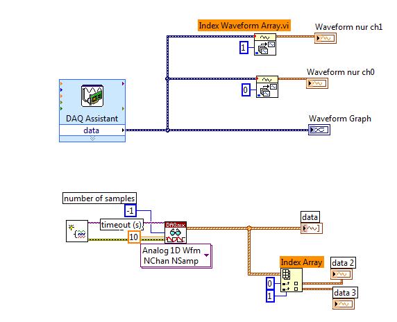

ich möchte gern zwei Spannungen gleichzeitig mit dem DAQ Assisten aufnehmen (über 2 Channels) und diese jeweils in getrennte wav-Files schreiben. Ist dies möglich? Zwei DAQ Assisten gleichzeitig laufen zu lassen ist ja nicht möglich, da diese auf die selbe Hardware zugreifen. Mit einem Channel klappt alles wunderbar.
Hoffe jemand kann mir helfen.

Vielleicht sollte ich noch erwähnen, dass es sich bei der Hardware um eine Karte (PXI-4472B) mit 8 Channels handelt...

:hmm:Im DAQ Assistenten (oder richtiges DAQ) 2 Kanäle definieren zum messen.
Die Messwerte (Array) trennen nach Kanal 1+2.
Danach 2 Wav-Dateien öffnen und Kanal 1 in Datei 1 usw...

Danke für die Antwort, aber wie trenne ich die Messwerte (Array) auf zwei Kanäle auf? Sorry ich bin noch LV-Neuling.

' schrieb:Danke für die Antwort, aber wie trenne ich die Messwerte (Array) auf zwei Kanäle auf? Sorry ich bin noch LV-Neuling.
Schaust du mal die Array Funktionen und Beispiele an und spielst etwas damit rum, da kommst du selber drauf.Wink

Ich habe es selbst mal ausprobiert. Ich habe im DAQ Assistenten 8 Channels eingetragen, welche eine Spannung messen. Ich habe zunächst nur zwei Ausgänge belegt, die in ein eigenes wav-File schreiben. Leider sind diese gleich. Sie unterscheiden sich nicht. Das Mikrofon ist aber nur an CH0 angeschlossen. An den übrigen CH dürfte quasi nichts gemessen werden.
Was habe ich falsch gemacht?

in etwa so.
Das untere entsteht, wenn du auf den DAQ-Asi gehst und *Erzeuge DAQmx-Code* machst, dann hast du richtigen Code, musst du aber nicht.

Super es funktioniert. Genau das wollte ich haben. Besten Dank!
