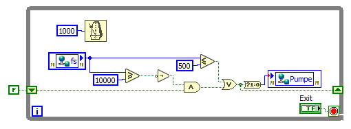

ich habe noch ein weiteres Problem in meinem Programm.
Ich möchte gerne einen Füllstand regeln. Wenn der Füllstand zu hoch ist soll eine Pumpe an gehen und bis zu einem Minimalwert abpumpen. Wenn der Minimalpunkt erreicht ist soll die Pumpe wieder aus gehen. Dies soll über eine zweipunktregelung mit hysterese geschehen.
Ich hab hier auch schon ein bischen gestöbert und bin nur auf eine Temperaturregelung gestoßen. Ich habe dann versucht das mit meinen Werten zu ersetzen, aber das funktioniert nicht so richtig.
Ich hab mal im Anhang das vi. wie es im Moment ist und vielleicht auch zur Verdeutlichung was genau passieren soll.

Hallo yokokudo,
einfache 2Punkt-Regelung:
Code:
IF pv>sp+hyst THEN out:=TRUE
ELSEIF pv<sp-hyst THEN out:=FALSE
ELSE out:=out
Tipp: manchmal ist es hilfreich, sein VI nicht in LV2016, sondern runterkonvertiert für LV2014 anzuhängen… Big Grin

Zitat:mit Codes kann ich leider nichts anfangen.
Das ist aber ungünstig, wenn du mit einfachen Algorithmus-Beschreibungen als Programmieren nichts anfangen kannst… Hmm
So könnte eine Umsetzung des oben erwähnten aussehen:
Man könnte natürlich auch mit Case-Strukturen arbeiten…
Zitat:Wie muss ich das dem Programm beibringen bzw. an welche Stelle wird dass dann eingefügt?
Code:
output := Pumpe*2+Magnetventil /* falls du mit Integerwerten arbeitest */
output := BooleanArrayToNumber(BuildArray(Magnetventil, Pumpe)) /* falls du mit boolschen Werten arbeitest */
Nächster Versuch mit Pseudocode! Big Grin

Hier nochmal eine Lösung aus.... 2010 Smile
Und wenn Du jetzt den Heizer-Ausgang invertierst , hast du deine Punpenansteuerung... ach, ich häng's an...
