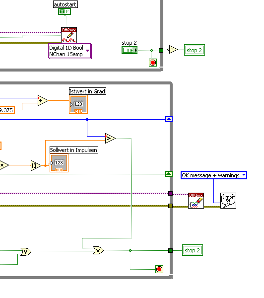

ich lese in einer Schleife digital Impulse ein, dies geschieht solange bis Soll- und Istwert gleich sind.
In der zweiten Schleife gebe ich über einen Analog-Output eine Spannung aus.
Nun möchte ich, dass die zweite Schleife auch beendet wird wenn der Soll- und Istwert der Impulse gleich ist.
Vielen Dank für eure Bemühungen!!

' schrieb:Nun möchte ich, dass die zweite Schleife auch beendet wird wenn der Soll- und Istwert der Impulse gleich ist.
Eine Möglichkeit ist die Einführung eines verborgenen Schalters (Hier: Stop 2) mit lokalen Variablen. (Wegen dieser muß das Schaltverhalten auf "Switch when pressed" geändert werden. Verbergen des Schalters mit Kontextmenue/hide control))
