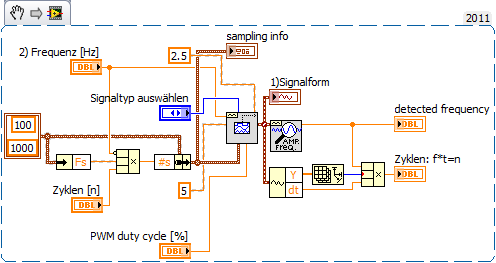

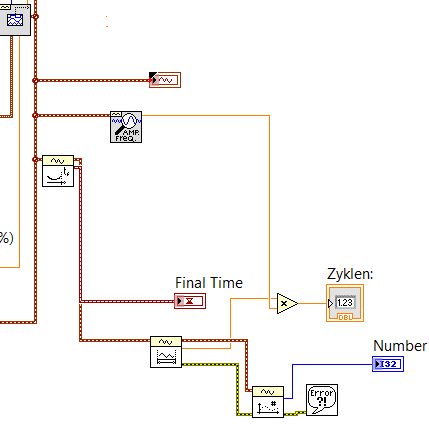

Es passt leider immer noch nicht...
Ich gebe 5 Zyklen vor bei einer Frequenz von 1Hz, dann erscheinen 5 Zyklen auf meinem Graph. Mein Zyklenzähler sagt es sind 1998...
Bei einer Frequenz von 2 Hz erscheinen ebenfalls zuviel Zyklen...Sad
Im Anhang mein VI...es passt einfach nicht....Sad Sad

Zitat:Ich gebe 5 Zyklen vor bei einer Frequenz von 1Hz, dann erscheinen 5 Zyklen auf meinem Graph. Mein Zyklenzähler sagt es sind 1998...
Wall
Was erwartest du, wenn du die Sampleanzahl mit der Frequenz multiplizierst? Überlegst du auch mal, was du da eigentlich fabrizierst?
Ich hatte in meinem Snippet weiter oben auch einen kleinen Bug: man muss natürlich durch f dividieren, wenn man die Sampleanzahl berechnet. Ist dir aber auch noch nicht aufgefallen…
Das hier läuft (mit kleinen Rundungsfehlern) sinnvoll:

Perfekt jetzt läuft allesSmile DAAAANNNNKKKKEEE1
Kann ich jetzt dazu noch eine Anzeige machen auf der ich sehe in welchem Zyklus ich gerade bin?!
