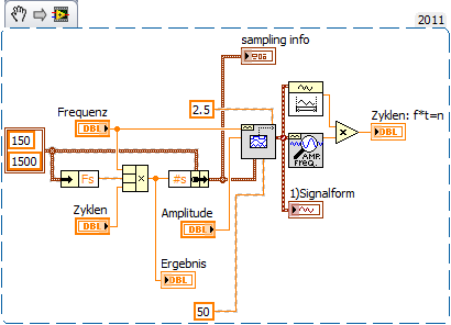

folgendes Problem: Ich kann in meinem VI nur über die Anzahl der samples meine gewünschten Zyklen vorgeben, welche bei einem Durchlauf wiederholt werden.
Wie kann ich aber jetzt aber direkt über das Zyklen Textfeld auswählen, dass ich z.B. 850 Zyklen haben möchte?
Hoffe Ihr versteht mein ProblemSmile
Danke euch!

Am Ende soll es Bedienerfreundlich sein und einfach, d.h. ich möchte z.b. 1000 Zyklen im Frontpanel eingeben mit einer Frequenz von 1 und erst nach den von mir gewünschten (z.B. 1000 Zyklen) stoppt das Programm.
Aktuell sieht es ja so aus: Ich stelle eine Frequenz und Amplitude von 1 ein, dann bedeutet das, dass 1 Durchlauf 9,993...Zyklen hat und diese 9,993...möchte ich Manuell eingeben!

Du hast eine Sampleanzahl von 15000 bei einer SamplingRate von 150 programmiert. Das entspricht einer Signaldauer von 15k/150=100s. Wie kommst du jetzt darauf, dass bei f=1Hz 9,993 Zyklen (statt ganzer 100 Zyklen) erzeugt werden? Hmm
(Theoretische) Lösung für dein Problem:
Wenn du Frequenz und Zyklenzahl kennst, kannst du daraus ja mit der SamplingRate die zu erzeugende Sampleanzahl berechnen. Einfacher Dreisatz…
Praktische Probleme bei der Ausführung:
Du gibst die Samples einzelwertweise aus und nutzt Wait(ms) zum Takten der Ausgabe. Momentan hast du ein dt von 1/150s=6.67ms. Dieses rundest du gnadenlos auf 7ms auf…
Du kannst nur ganze Millisekunden warten, musst also deine Samplerates entsprechend anpassen: 1000Hz, 500Hz, 333.333Hz, 250Hz, 200Hz,… (hast du das zugrundeliegende Schema erkannt?)

Zitat:Du hast eine Sampleanzahl von 15000 bei einer SamplingRate von 150 programmiert. Das entspricht einer Signaldauer von 15k/150=100s. Wie kommst du jetzt darauf, dass bei f=1Hz 9,993 Zyklen (statt ganzer 100 Zyklen) erzeugt werden? Hmm
Hab doch auf meinem Frontpanel einen "Zyklen" Indicator, welchen ich über die Frequenz*Zeit berechne und da kommen doch die 9,993 Zyklen bei Samplerate 150 und Anzahl der Samples 1500 raus, ja?
Die Zyklenanzahl kann ich in meinem VI doch gar nicht ändern weil ich ein Indicator habe bzw weiß nicht wie ich das ändern soll, sorry Hmm
Dann ändere ich meine samplerate auf 100 dann hab ich ein dt von 10 ms, ja?!

Zitat:Hab doch auf meinem Frontpanel einen "Zyklen" Indicator, welchen ich über die Frequenz*Zeit berechne und da kommen doch die 9,993 Zyklen bei Samplerate 150 und Anzahl der Samples 1500 raus, ja?
Aber das man die SamplingInfo auch selbst manipulieren kann hast du noch nicht in Betracht gezogen?
Warum wird nun 9.993 statt glatt 10 angezeigt? Mal überlegen…
Es fehlen genau 0.007 Zyklen. Das sind bei einer SampleRate von 150? Genau: 1 Sample! Deine Zykluserkennung stört sich an einem fehlenden Sample! Und wo verlieren wir dieses eine Sample?
Lesen wir doch mal die LabVIEW-Hilfe zu WaveformDauer:
Zitat:Berechnet die Dauer von Signalverlauf (Eingang) durch folgende Formel: Dauer = (Anzahl der Werte-1) × dx.
Rtmfx Rtmfx Rtmfx (Kann man nicht oft genug wiederholen!)
