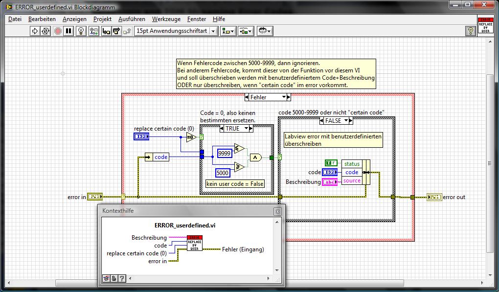

gibt es eine Möglichkeit alle möglichen Fehlercodes, die eine bestimmte Labview funktion ausgeben kann, auszulesen? z.B. alle Fehlercodes die "In String formatieren" oder "Aus Datei lesen" produzieren kann. Gibt es dafür eine Tabelle? Oder kriegt man das anderweitig raus?

Ja, das waren nur 2 Beispielfunktionen. z.B. hatte ich gemerkt, dass Dateiverzeichnis info nicht in allen Fällen die gleichen fehler ausspuckte wie datei öffnen/erstellen/ersetzen, wenn etwas bestimmtes am Pfad nicht passte. Hab mir dann indem ich künstliche Fehler in die Pfade eingebaut habe, die errors rausgesucht. Die hab ich dann durch präzisere benutzerdefinierte ersetzt.
Um das in Zukunft leichter umzusetzen, wollte ich jetzt halt wissen, ob man sowas auch direkt rauskriegt, ohne try-and-error.
