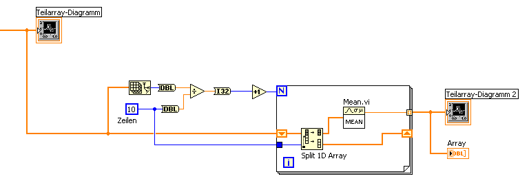

03.11.2006, 15:35
Beiträge: 4.230
array mittelwert aus textdatei
schau mal das Bild an...den Eingang links hab ich einfach bei deiner Vorlage abgegriffen!
Gruss
Achim
to top
03.11.2006, 19:04
<div align="left">Hallo, Armin, hallo, Achim,
bei wirklich großen Arrays geht es mit "Array Subset" statt "Split Array" noch nen Tick schneller:
MfG, Jens</div>

07.11.2006, 18:32
Timeloop Offline
Beiträge: 8
Registriert seit: Oct 2006
7.1
Habe die vi nachgebildet. Bin überrascht, dass auf diese Weise die Daten so schnell verarbeitet
werden können.
Vielen Dank für die Antworten
Gruss Armin</div>
