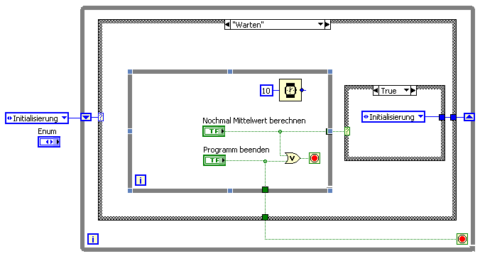

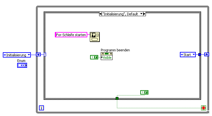

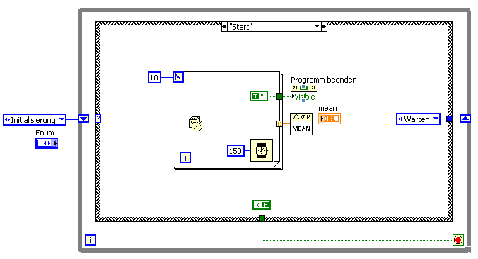

1. Schau Dir mal mein Beispiel an....
Sonstige .vi  Beispiel.vi (Größe: 20,33 KB / Downloads: 331)
2. Leeres Array erstellen und einfach numerisches Element (oder String, bzw. boolsches Element,....) reinziehen. Das geht auch im Blockdiagramm. Da mach' ich es immer.
