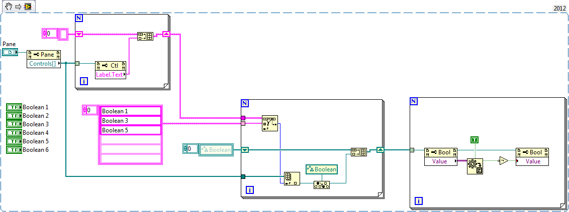

ich habe einige VI's, die sehr viele Buttons und LEDs enthalten. Für die lassen sich ja automatisch per Rechtsklick Referenzen erzeugen und ich wollte fragen, ob es eine Möglichkeit gibt die ganzen Teile an das Array bauen automatisch dranzukabeln (siehe Bild, da hab ichs brav per Hand gemacht), weil ich werd hier iwie wahnsinnig dabei.

Hallo Lucius,
hier mal eine Möglichkeit, das Array aus den Labels aufzubauen.
Thomas

RE: automatische Anbindung an Bausteine mit sehr vielen Elementen
Im Right-Click-Framework von JKI gibt es dazu ein Plug-In.
(05.06.2014 17:26 )jg schrieb:  Im Right-Click-Framework von JKI gibt es dazu ein Plug-In.
Hab zwar was gebraucht, bis ich das so installiert hatte, dass es ging. Aber dann ist es wunderbar Smile
