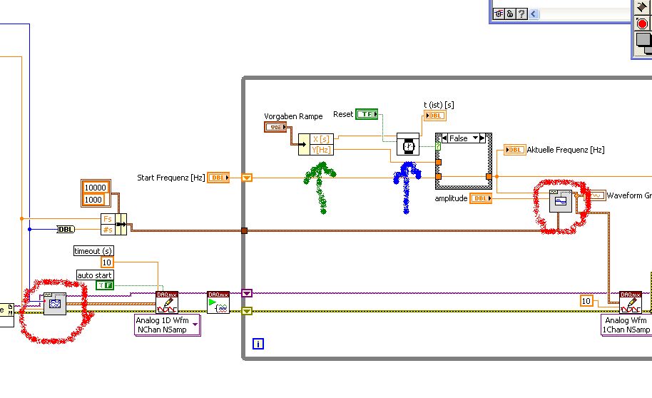

ich gebe ein Sinussignal an ein Gerät aus. Dieses Signal möchte ich automatisch modulieren. Hier jetzt in der Frequenz.
z.B. alle x sekunden um y Hz . Könntet Ihr mir da weiterhelfen. Danke
Da hab ich noch eine zusätzliche Frage. Wenn ich das Signal ausgebe, erhalte ich nach Ablauf der eingestellten Samples eine kurze Totzeit. Ich hab also einfach die Sampels hochgeschraubt,so dass die Totzeit erst nach einer Ewigkeit auftritt. Aber da gibt es doch sicherlich eine elegantere Methode.
Tausend Dank
Angehängte Datei ist in LabVIEW 8.6 verfasst

ich habe Dein Beispiel etwas umgebaut und mit einer relativ einfachen Rampenfunktion erweitert. Lv86_img

Als Anfänger sind noch ein paar Fragen aufgetaucht bzw. ich wollt nochmal nachhaken, ob ich es auch richtig verstanden hab.

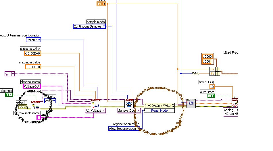

Zu Screenshot 2 : (korregier mich bitte wenn´s falsch ist )
der Grüne Pfeil sagt mir wie steil die Funktion ansteigt ?
der baue Pfeil git an in welchen zeitlichen Intervallen die Funktion ansteigt ?
jetzt hab ich noch eine Frage zu den Waveformgeneratoren (Roter kreis). Warum nimmst du zwei und nicht nur den Sin auf der rechten Seite? wofür braucht man den allgemeinen waveform gen. auf der linken Seite?
zu Screenshot 1:
den DAQmx im schwarzen Kreis hast du nur verwendet, da du nicht die gleiche Karte hast wie ich und somit einen Virtuellen Task kreiert hast? --> kann ich diesen Teil auch weglassen, oder hat er eine ganz andere Aufgabe??
und zum Schluss noch die Frage wofür man den DAQmx write im braunen Kreis benötigt. Den hab ich schon oft gesehen und mich jedesmal gefragt wofür.

zu den Fragen (eindeutig zu viele) kurz und knapp
' schrieb:Zu Screenshot 2 : (korregier mich bitte wenn´s falsch ist )
Im ersten Posting wolltest Du:
„z.B. alle x sekunden um y Hz . Könntet Ihr mir da weiterhelfen.“
Und genau das macht Der grüne (Cluster für die Einstellungen alle x[s] um y[Hz]) und blaue Pfeil (Timing-Vi das alle x[s] ein True herausgibt und sich selber resetted ...)
' schrieb:jetzt hab ich noch eine Frage zu den Waveformgeneratoren (Roter kreis). Warum nimmst du zwei und nicht nur den Sin auf der rechten Seite? wofür braucht man den allgemeinen waveform gen. auf der linken Seite?
Stichwort Buffer füllen..
' schrieb:zu Screenshot 1:
Weder noch --> Nein, oder ja.
Die Einstellungen Create Channel (AO Voltage) sowie Sample Clock müssen mit Deiner Karte übereinstimmen..
' schrieb:und zum Schluss noch die Frage wofür man den DAQmx write im braunen Kreis benötigt. Den hab ich schon oft gesehen und mich jedesmal gefragt wofür.
Stichwort LabVIEW-Hilfe – Detailed Help

Das Programm läuft einwandfrei. Herzlichen dank.Big Grin
