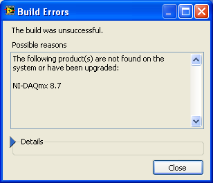

Huch,
ich bin von LV 8.6 auf 8.61 umgestiehen, iun der Entwicklungsumgebung funktioniert alles (?) aber ich bekomme beim Erstellen eines Installers die völlig klare und für mich zumindest sofort einsehbare Fehlermeldung:
build unsuccessful
The following product(s) are not found on the system or have been upgraded:
NI-DAQmx 8.7
Na sicher vorher war es NIDAQmx 8.7 und nach dem Upgrade 8.8 und was soll ich .... 8.6.1 deinstallieren .... na vielleicht liegt es daran dass ich den AppBuilder so besonders liebe.
Bitte um ein Workaround oder sonst was
Gottfried
PS.: das EXE alleine zu bauen ist kein Problem (ob es funktioniert kann ich hier nicht auspropbieren)
PPS.: kann man Runtimeunterstützung irgend anders als mit dem AppBuilder transportieren?

Aha - bei den Additional Installers war das angeklickt - na das hätte man aber auch eleganter programmieren können.

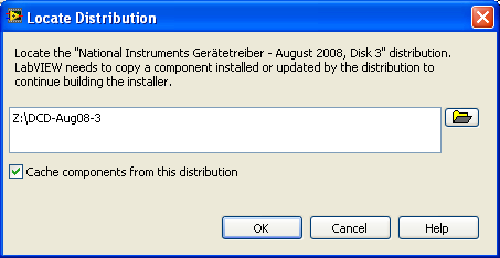

Ich kämpfe mich wieder durch die DVDs und lasse von mir hören

Jetzt verlangt das Ding die DeviceTreiber-DVD von August 2008. Normal schmeisse ich die Dinger einfach weg. Bin ich kleinlich wenn ich finde dass das Programm August 2008 verlangt aber auf der DVD 3. Quartal steht....

Der Build ging unspektakulär und ohne weitere Überraschungen zu Ende. Anfangs kündite LV zwar an dass es noch 3 DVDs sehen will.... hate es aber nicht....

Wo ist eigentlich die feature "cache for further usage" oder so geblieben?
