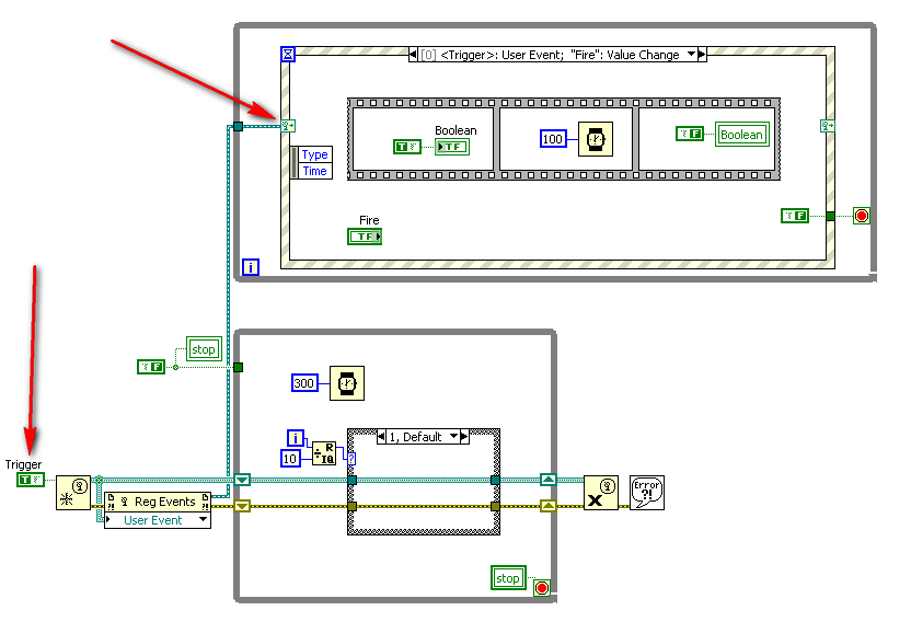

ich habe eine RS232 über die auch etwas gesendet werden soll, diese Übermittlung muss ich per "Senden"-Button, abschließen. Ich muss nun auch ohne Drücken des Senden Buttons etwas abschicken können, konkret möchte ich einen Timer in einer externen While-Schleife laufen lassen und wenn der fertig mit Runderzählen ist, soll er ein Kommando über die RS232 Schnittstelle versenden.
Wie stellt man sowas am geschicktesten an? Habe mal die Ursprungs- vi aus 8.6 angehangen, zu der oben erwähnten Steuerung habe ich noch nichts gemacht.
Ich dachte man definiert eine lokale Variable und ändert die mit Boolean, wenn der Timer fertig ist. Und bei den Case-Ereignissen (Ereignisse dieses Cases bearbeiten) gibt man zusätzlich an das die Case-Schleife ausgeführt wird wenn eine Wertänderung stattgefunden hat.
Geht sowas?
Danke MfG jojo

Eine weitere Möglichkeit wäre ein dynamisches Event.

.... ist es aber nicht. Big Grin
Das einige was Du beachten musst, ist dass Du der Konstante am "User Event Data Type"-Anschluss ein Label mit Name (in dem Fall "Trigger") verpassen musst.
Außerdem muss Du einen Rechtsklick auf Deine Event-Struktur machen und "Show Dynamic Event Terminals" auswählen, damit Du das Event registrieren kannst.
