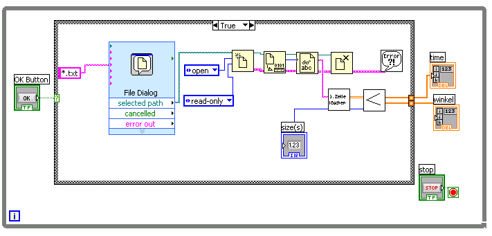

hallo, ich sitze gerade an meinem ersten LabVIEWVI und ich habe da ein problem,
wahrscheinlich ist es ganz einfach aber ich komm einfach nicht drauf:
möchte eine datei einlesen, diese dann bearbeiten und die bearbeiteten werte
weitergeben, um diese dann darzustellen und als neue txt abspeichern zu können.
habe das einlesen und bearbeiten über einen button in verbindung mit einer case struktur realisiert.
bei True werden daten eingelesen und dann bearbeitet und müssten dann weitergegeben werden,
um diese in der nächsten case struktur abzuspeicher (durch auslösung über button)
bei False sollte eigentlich nichts passieren, aber es wird bei den ausgängen automatisch default ausgegeben,
somit hab ich keine möglichkeit die daten weiter zu bearbeiten. wie kann ich die daten weitergeben?
hoffe man versteht einigermaßen was ich meine!
das abspeichern wäre dann mein nächstes problem, aber da muss ich mich noch reinfuchsen, aber hier weiß ich einfach nciht weiter!
danke schonmal im voraus für jedwede hilfe

Die Anwtort ist ein Schieberegister!
Rechtsklick auf die While-Schleife (Rand) und Schieberegister erstellen.

das mit dem schieberegister versteh ich nicht ganz, wenn ich mir den inhalt des arrays nach dem schieberegister ausgeben lasse habe ich keinen inhalt und die whileschleife ist doch in dem fall dafür da das programm zu beende, oder wie habe ich das zu verstehn?

Du schiebst eine Kopie in den Schieberegister und die andere zeigst du im Array an.
