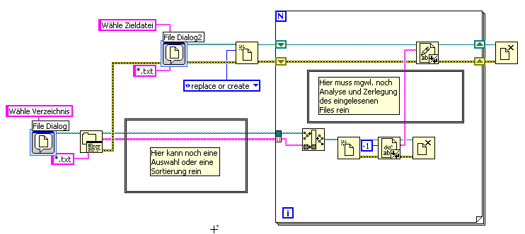

Habe nun schon ewigkeiten versucht das ganze so zu modifizieren, dass ich belibige Dateien zusammenfassen kann. Nur irgendwie bekommen ich immer Fehlermeldungen - Abstürze etc. könnte mir jemand erklären/zeigen wie ich das machen muss?
Danke im Voraus.
lg
27.02.2011, 17:14
RE: *csv Dateien einlesen und in neue *.csv schreiben
Jetzt sind wir plötzlich bei "beliebige Dateien" zusammenführen. Und was sind die Fehlermeldungen? Wie sehen die Dateien aus? Was hast du versucht? Was genau willst du machen? (Obwohl, diese Rückfrage hatten wir schon ganz am Anfang)...
Ohne genauere Infos gibt es nur ein ganz allgemeines "Dummy-VI" von mir, mit dem du ASCII-Dateien (in diesem Fall txt-Dateien innerhalb eines Verzeichnisses) zu einer Datei zusammenfügen kannst.
2009 .vi  files.vi (Größe: 42,12 KB / Downloads: 311)
