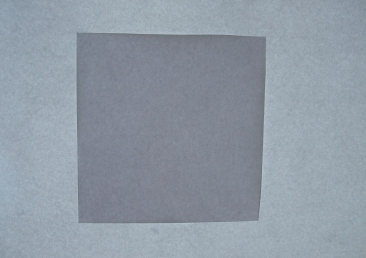

Clamp und Edge hinter Gitter - wie macht man das?
Es geht um das Vermessen eines Objektes mit Edge / Clamp / CircularEdge etc. Das habe ich schon oft gemacht und habe damit selber kein Problem. Mein (für mich neues) Problem ist das Gitter zum halten auszublenden.
Edge und Clamp "sehen" auch die maskierten Teile als Schwarz, das Edge-Suchen beisst sich also _manchmal_ an der schwarzen Fläche fest. Einfach die ROIs zum Messen außerhalb zu wählen ist nicht genial, da die Teile dann so klein sind das unklar ist ob der Teil überhaupt eine Kante sieht.
Die Bilder sind spannend wie im Anhang (ohne Gitter) oder der Teil ist rund - das ist aber vorher bekannt. Die Teile bewegen sich in Sichtbereich und verändern etwas die Größe.
Das Einzige was mir gangbar erscheint ist
1. Detektion des Gitters (dessen Position ziemlich bekannt ist)
2. daraus eine Maske
3. dilate
4. befüllen der maskierten Bildteile mit dem mittleren grau (zwischen Objekt und Umgebung)
5. jetzt vermessen (clamp etc)
geht das nicht einfacher?
Vielleicht ist die Lösung trivial... aber ich sehe sie nicht.
Bitte um einen Hinweis
Gottfried
