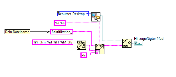

17.01.2017, 14:42 (Dieser Beitrag wurde zuletzt bearbeitet: 17.01.2017 14:52 von JaO.)
JaO Offline
Beiträge: 11
Registriert seit: Jan 2017
2015
2015
RE: definierter Dateipfad für Speicherung
Ersetzt einfach dein Code-Abschnitt zur Pfadangabe durch den Code-Abschnitt in der Abbildung (s. Anhang.)
Wenn du nicht im Sekunden-Takt arbeitest, bekommst du jedes mal eine neue Datei.
Hallo JaO,
wo finde ich denn in der Palette das Symbol wo der Dateiname und das Dateiformat reingeschrieben werden? Bzw. wie heißt es denn?
Unter Datei I/O habe ich es jetzt nicht auf Anhieb gefunden. Vielleicht bin ich auch einfach Blind Sad
17.01.2017, 15:25
Format Into String aus der String-Palette.
(17.01.2017 15:09 )yokokudo schrieb:  Hallo JaO,
Programmierung->String->In String formatieren
