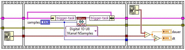

ich habe soeben festgestellt, das die DAQ-Karten (NI-USB 6002 OEM) unterschiedliche digitale Sampleraten verwenden, je nach dem an welchem Rechner ich die packe... Oder welche Ursache kann das haben?!?!?
Gemessen wurde immer am digitalen Eingang P0.4; immer 10Sa, 100Sa, 1000Sa, 10000Sa
i5-6400: 0.00025s/Sa
Intel DuoCore: 0.0005s/Sa
Intel Celeron D: 0.00101s/Sa

Gegenfrage: welche Sampleraten werden in den Spezifikationen dieses (sehr preiswerten) USB-Kästchens garantiert?
Antwort: überhaupt keine - die USB6002 kann nur "static DIO"…

Wie Gerd schon geschrieben hat, Seite 20 Manual:
https://www.ni.com/pdf/manuals/374259a.pdf
Was du also siehst, sind die unterschiedlichen Leistungsfähigkeiten deiner CPUs und USB-Schnittstellen.

Ich stell gar keine Sampleraten, bei den digitalen IOs muss/kann man das nicht...
Das Datenblatt hab ich gelesen, nur wusste ich nicht, dass sich die Samplerate CPU-abhängig verhält oder zumindest so einen großen Einfluss hat.
Wollte es auch nur erwähnen, falls das nochmal von jemanden bemerkt wird.
Das Problem ist ja das alle analogen Eingänge belegt sind und wir eine Lichtschranke über nen digitalen IO messen wollen/müssen.
Da muss man sich was einfallen lassen.
Da werd ich einfach dynamisch das "dt" bestimmen und damit die Signalfrequenz berechnen

noch einmal zur Klarstellung: was du aus deinem Lese-VI zurück erhältst, das sind Werte aufgezeichnet mit Software-Taktung. Es ist nicht gesagt, dass die Samples äquidistant aufgezeichnet werden. Wenn deine CPU was anderes zu tun bekommt, dann bekommst du möglicherweise noch weniger Werte zurück.

Ja ich verstehe. Damit macht auch meine dynamische Sampleraten-bestimmung keinen Sinn, das erklärt dann auch die Frequenzfehler auf unterschiedlichen Rechnern.
Die wirkliche Abtastrate des DIO muss doch aber irgendwo stehen oder ermittelbar sein???

Diese USB-Kistchen sind als "static DIO" spezifiziert. Mehr Spezifikation bekommst du nicht!
Du kannst die Samplerate (halbwegs genau) festlegen, indem du eine Wartezeit in die Messschleife legst und dann natürlich nur Einzelwerte abfragst.
Typischerweise kannst du auf diese Weise 100-200 S/s "genau" abfragen - was mit Software-Timing unter Windows halt so möglich ist…

Einfach eine zweite USB6002 und deren AI-Kanäle nutzen: dann hast du wieder (zuverlässige) Sampleraten im kHz-Bereich!
