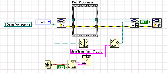

Ich werde meine Werte in eine Vorlage abspeichernund die vorlage möchte ich danach umbennen und abspeichern.
Die Datei soll nach mit Datum und Uhrzeit abgespeichert werden,im selben Ordner wo die Vorlage abgespeichert ist.

hier mal ein Beispiel wie du es mit dem Report Generation Toolkit speichern kannst.
Mike

Und hier mal ein Vorschlag von mir, mit dem du deine Vorlage kopierst, den Dateinamen der Kopie um einen String ergänzt und anschließend die Kopie bearbeiten könntest.

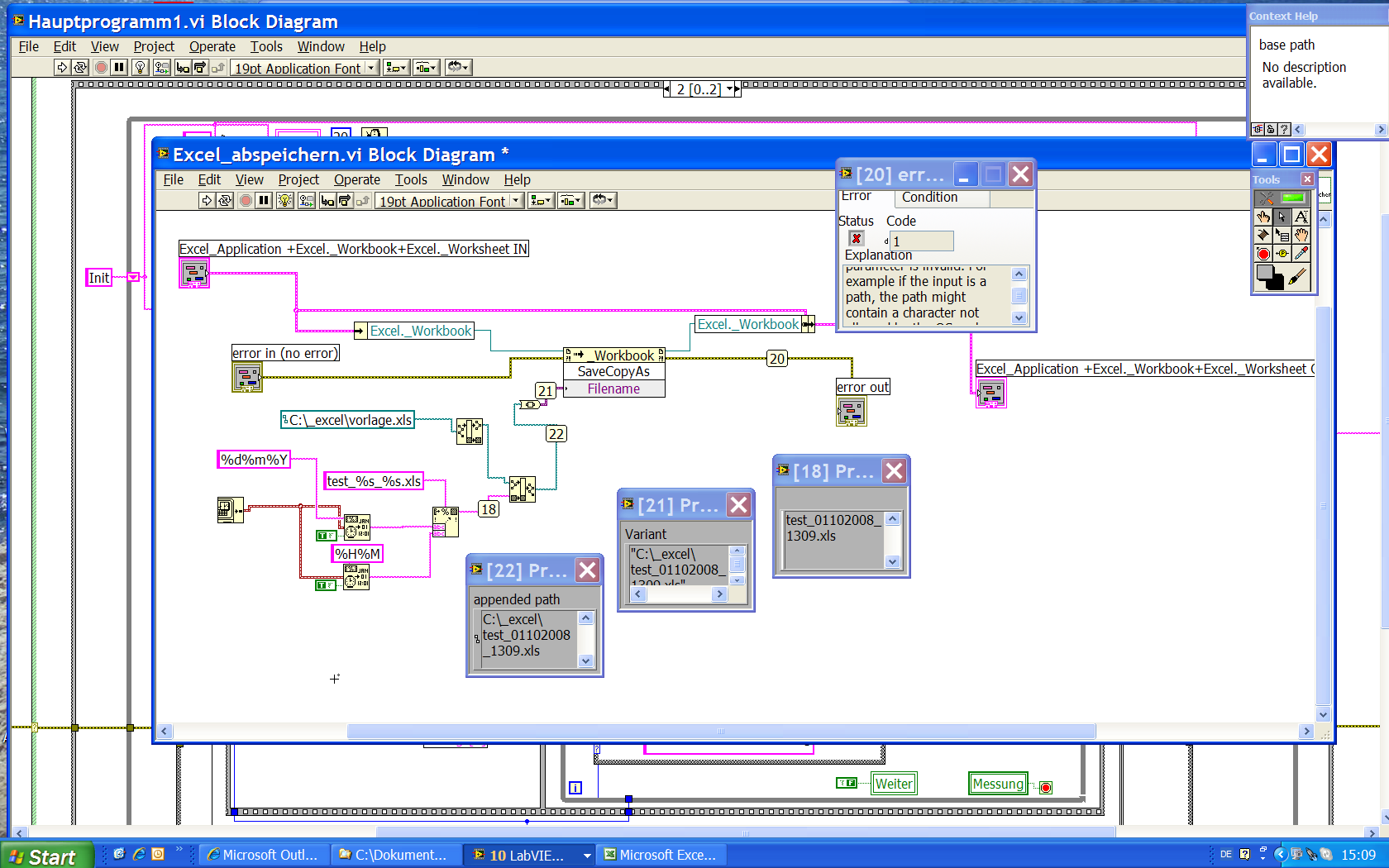

' schrieb:Und hier mal ein Vorschlag von mir, mit dem du deine Vorlage kopierst, den Dateinamen der Kopie um einen String ergänzt und anschließend die Kopie bearbeiten könntest.
[attachment=42083:screensh...22861143.jpeg]
vielen Dank für die Hilfe
Leider krieg ich immer eine Fehlermeldung welche ich nicht entfernen kann, vielleicht seht ihr den fehler.

Hallo knapper,
ist die Referenz gültig? Existiert vielleicht schon ein Fehler for dem Methoden Knoten?
Probiere mal den Pfad vorher in einen String zu wandeln.
Mike

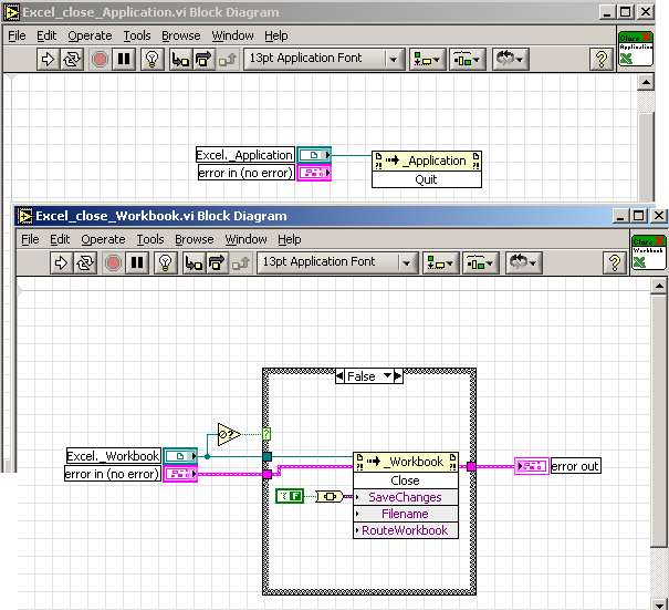

Ich möchte nun, dass das Excel automatisch wieder geschlossen wird, leider krieg ich dies aber nicht hin, könnt ihr mir da bitte nochmals helfen?
danke euch
03.10.2008, 08:10
MikeS81 Offline
Beiträge: 231
Registriert seit: Aug 2008
de_en
81xxx
excelfile abspeichern
' schrieb:Ich möchte nun, dass das Excel automatisch wieder geschlossen wird, leider krieg ich dies aber nicht hin, könnt ihr mir da bitte nochmals helfen?
danke euch
Hallo knapper,
das angehängte Bild zeigt wie du das Workbook und die Applikation beenden kannst.
Mike
