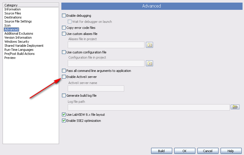

Das VI ist recht komplex. Ich habe deshalb einfach die Problemstelle isoliert (oder was ich dafür halte). Hier geschieht genau dasselbe wie beim gesamten VI: Als Applikation wird der Druckvorgang nicht gestartet. Muss ich eventuell die Barcode-DLL in die EXE einbinden? Die findet sich ja eigentlich im WinSys. Wüsste nur nicht was sonst das Problem sein könnte.

Ah, Du verwendest ActiveX.
Probier' mal im Application Builder dort ein Häkchen reinzumachen:

(14.12.2011 11:46 )Y-P schrieb:  Probier' mal im Application Builder dort ein Häkchen reinzumachen:
Das Häkchen hatte ich gesetzt. Trotzdem funzt es nicht...
